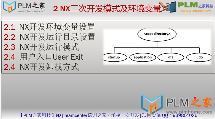

PLM之家UG NX二次开发培训】2 NX二次开发模式及环境变量
NX二次开发模式及环境变量
2.1  NX开发环境变量设置
2.2  NX开发运行目录设置
2.3  NX开发运行模式
2.4  用户入口User Exit
2.4  NX开发卸载方式
