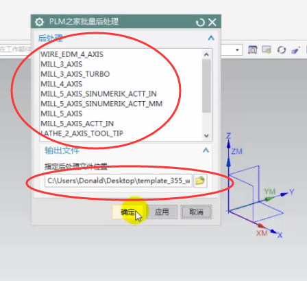

PLM之家NX二次开发高级实例视频-3.3 批量后处理项目对话框初始化% K5 w  _% q" C0 U; x* Y  k
7 ?1 S0 I( W3 Q: p2 D8 |+ ?
因为对话框使用了listbox,在弹出对话框的时候,应该将当前CAM环境下的后处理选项全部列在这里,输出的选项,需要处理指定后处理文件的路径,这里默认设置为UGII_TMP_DIR下面,用户也可以预览其他路径,所有的这些都定义在dialog_showUp()这个函数内。
! L8 R, Z  z) T9 a# V
0 `$ }) ~* V$ |9 G0 c% \& H
3.3 对话框初始化
3.3 对话框初始化
