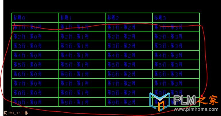

NX二次开发源码分享:导入表格并在表格中写入数据4 }% Q$ `7 g4 C) Q. ~- w# N2 R  ^
, M/ D0 P! V& C$ G) I6 i
+ B; ^+ d( E, x4 \' x% `! b9 n7 H8 I在制图中,经常用到表格,无论是一些参数列表还是你要出明细表,表格使用非常频繁,这里做了个简单的例子,实际上就是UF_TABNOT.h这个头文件下的一些函数的使用,通常我们可以直接通过模版表格导入进行使用,默认情况下,这里只有一个表头,此处通过代码自动添加10行数据,结果如下:
& F8 w2 z7 W/ Q6 Z
导入表格并在表格中写入数据
导入表格并在表格中写入数据
