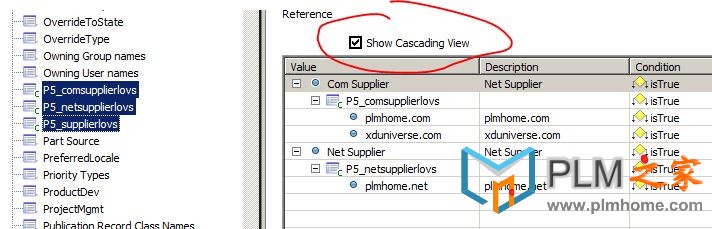

+ n* x* R+ E+ {4 O% g1. 创建LOV,此处创建一个supplier的LOV,通过显示subscade的方式,创建级联的lov
; V- `3 d; h9 G0 H. b
级联LOV
级联LOV

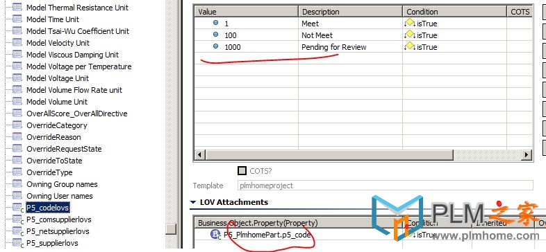

$ h5 A5 t) a6 a2. 关联LOV,选择p5_supplier的属性,点击lov进行关联
* H$ m# g# e! d( [8 c7 C- X5 W 5 m* f/ @% V! `5 M$ Z4 _
关联LOV
关联LOV
. k- }+ x* y1 h6 l5 q4 i; F / v: D6 w/ T* g% k/ i) j. b
另外,创建了一个 code的lov. q: \' k: L2 ~* f1 h; s' Y
$ F2 p6 S  T7 [/ R+ r
关联LOV创建
关联LOV创建

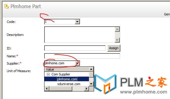

& Z& a7 y% P, j& z( G5 @+ X3.部署验证的结果如下。
2 h- k5 q- ~! t' z 3 l( ^! M/ o5 I9 x1 M  }+ q
部署teamcenter
部署teamcenter
