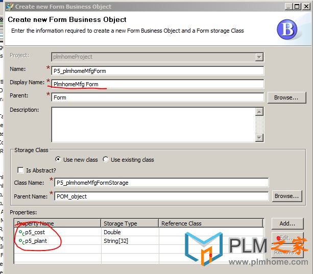

Form表单的创建,可以更好的描述业务的需求。& c  r  W" D3 A1 B0 E+ s: x
此处通过创建plmhome part的一个制造表单,这里添加了成本和工厂的两个属性。具体的创建过程如下:0 d( l, E! B% I( T9 D! a
1. 搜索查找到Form对象,新建一个业务对象。
& a* k  N! J" |7 `8 D6 ?; y" Y
创建Form
创建Form
. G$ B: ^& T" t( s
2. 输入新建的表单名称以及加入属性。
! m. B3 I- S3 _' i8 k3 s5 E! ?

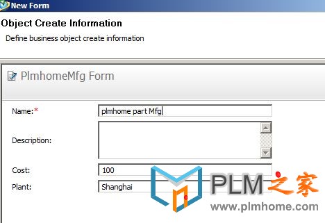

3. 部署验证结果。在viewer下可以看到表单的属性。对于比较复杂的,可以通过客户化的方式使用java进行定义。后续通过教程奉上!
7 M* @; r& {6 h0 H- Y9 O
创建Form
