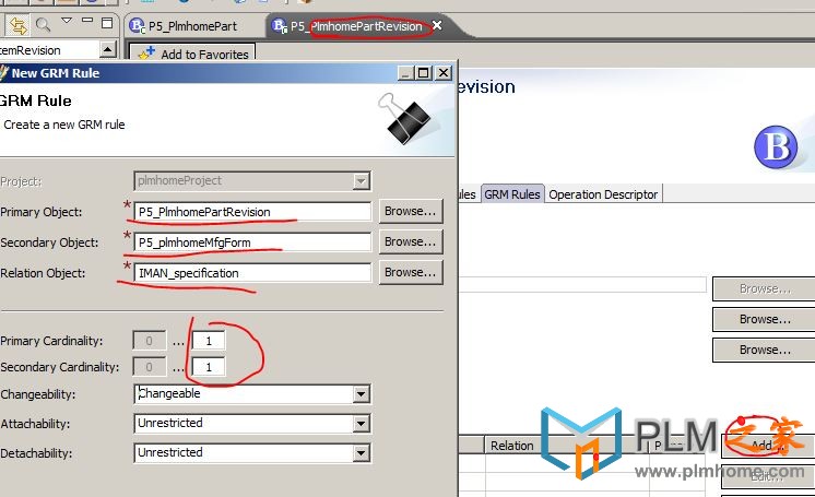

通过创建GRM generic relationship management 可以为主业务对象和次业务对象之间添加约束关系。
7 ^  f. G/ |5 t; b8 x/ P0 ?此处的案例,是为plmhome part 的版本添加和刚刚创建的plmhomeMfg表单的Iman_Specification关系,确保在这个版本下只能存在一个制造表单。$ P& I6 `- K% v- N
这就需要对数量进行添加限制。一般情况下输入*或者-1 代表无限制。 此处输入1,代表有且只有一次。
: Y$ d( Q$ U0 z1 q
6 y( c2 ]9 F9 \' B) w1.搜索查找plmhome part revision,在这个版本对象的定义页面,选择GRM进行定义,通过添加,输入主对象和次对象,属于约束,完成定义。. c  F' ]3 S! o, Y" O' d4 d

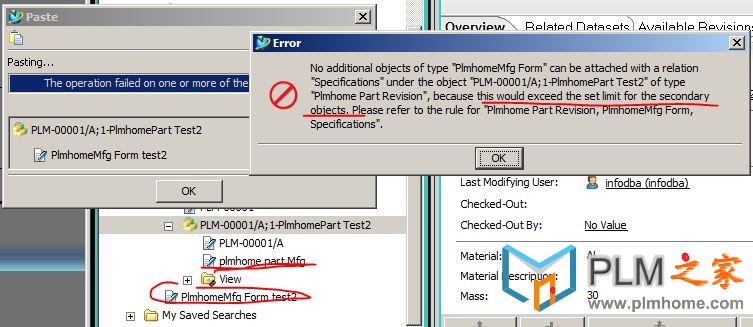

2.部署完成,首先在版本下创建了一个制造表单,接下来尝试再去创建,或者通过关系粘贴,可以看到不能成功完成,报错的信息就是约束违例。
