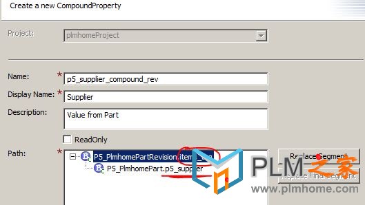

创建复合属性,可以将其他对象上的属性,通过关系在当前对象上显示出来。比如说item,和item revision,是通过items_tag关联的。& i" J7 H$ p, w( W
此处我们在plmhome part上定义了供应商supplier的属性,现在想在plmhome part revision上面显示出这个属性,就需要通过定义一个复合属性来实现。% n. B! |4 U5 Z; Q

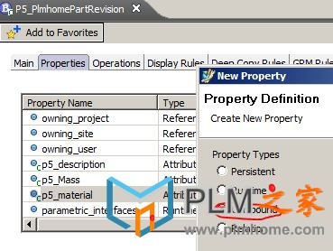

1.搜索定位到plmhome part revision,通过添加一个新的属性p5_supplier_compound_rev,这个属性选择compound的方式。7 {3 V% S" _. t% v0 d" Q+ b
创建复合属性
创建复合属性
9 [4 a1 u* B' [2. 通过添加段的方式,通过items_tag进行和item关联,通过添加终段将对应的属性关联上。( z, [5 k( D" Y) a+ o
创建复合属性
创建复合属性
4 s( U, v! `, [1 x$ n) c+ q/ s, A, ~

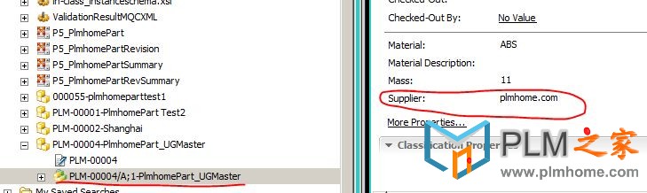

3.部署验证。通过预览plmhome part revision 的属性,可以看到supplier的属性,此处,也可以编辑对应的xmlrenderingstylesheet文件,将这个属性加入      <property name="p5_supplier_compound_rev" />方便查看。7 H, W- b+ _& F$ H$ w
创建复合属性
创建复合属性
