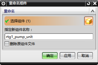

功能效果:对话框如下所示:
/ v4 l3 q- Y0 K: G' G! j! R2 A/ D. j+ V. y
" ?! \( Z) }6 O4 ?8 `
重命名组件
重命名组件

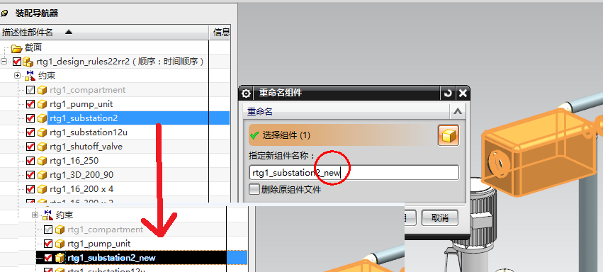

8 b* i8 {  z- ^/ B* i# o(1)打开装配组件,在界面上或者装配导航器上选择组件,重新指定组件的名称,点击应用即可!
保存
保存

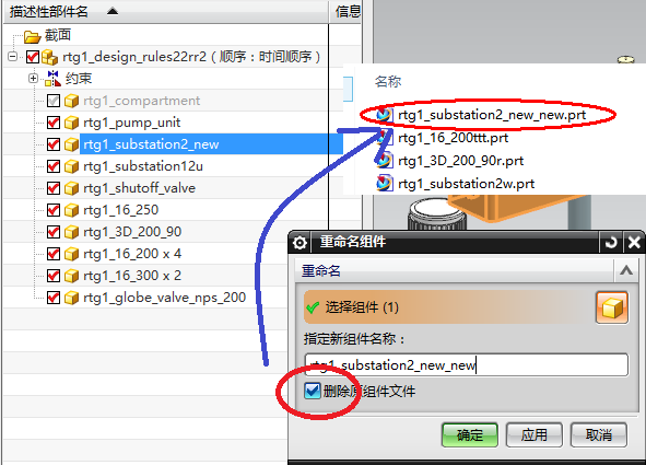

(2)通过勾选“删除原有组件”功能,来删除硬盘上保存的以前的组件!
% m/ g7 c2 m. H9 h
% `4 g1 G6 P5 I* N0 `' C" F
删除
删除
