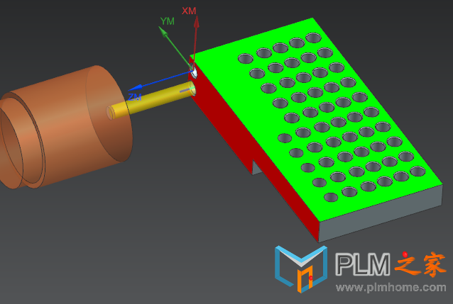

对于一些孔这样的重复性加工特征,用FBM功能去加工最方便不过;在程序生成过程中,实现了相对的自动化,特征的识别、从刀库自主选刀和特征加工;在这个过程唯一要注意的是加工坐标的预设,在每个方向上加一个加工坐标,方便于加工程序识别下刀,否则会程序生成失败;
