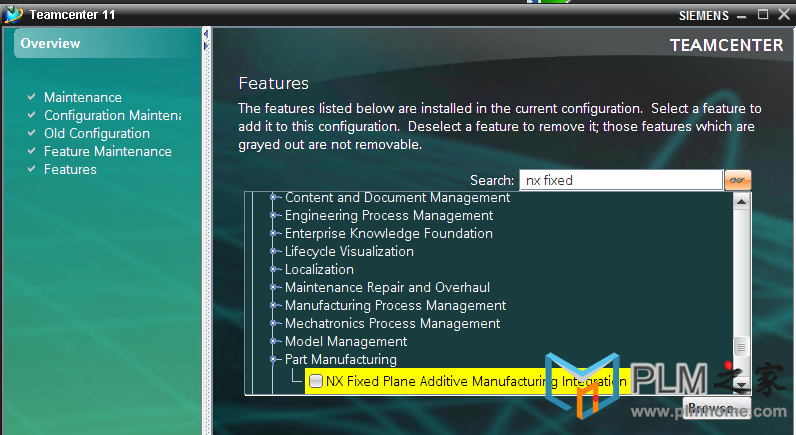

+ C. _: D% z4 s' G8 g' ?1. Teamcenter TEM安装 “NX Fixed Plane Additive Manufacturing Integration”( l$ g8 h7 w5 k8 c, @( G# ^
) }- D4 h6 R! k; m/ J1 \8 u

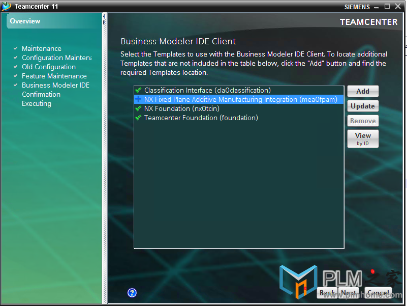

2. 根据需要添加 “NX Fixed Plane Additive Manufacturing Integration” 模板到BMIDE! \5 K) |8 H+ \5 q5 H2 R

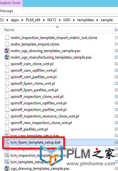

  T% t6 E, H4 N6 e+ l3. 使用 TCin_fpam_template_setup.bat 安装增材制造NX模板%UGII_BASE_DIR%\UGII\templates\sample\tcin_fpam_template_setup.bat —u=<username> —p=<password>/ q% E7 e8 z' R! e

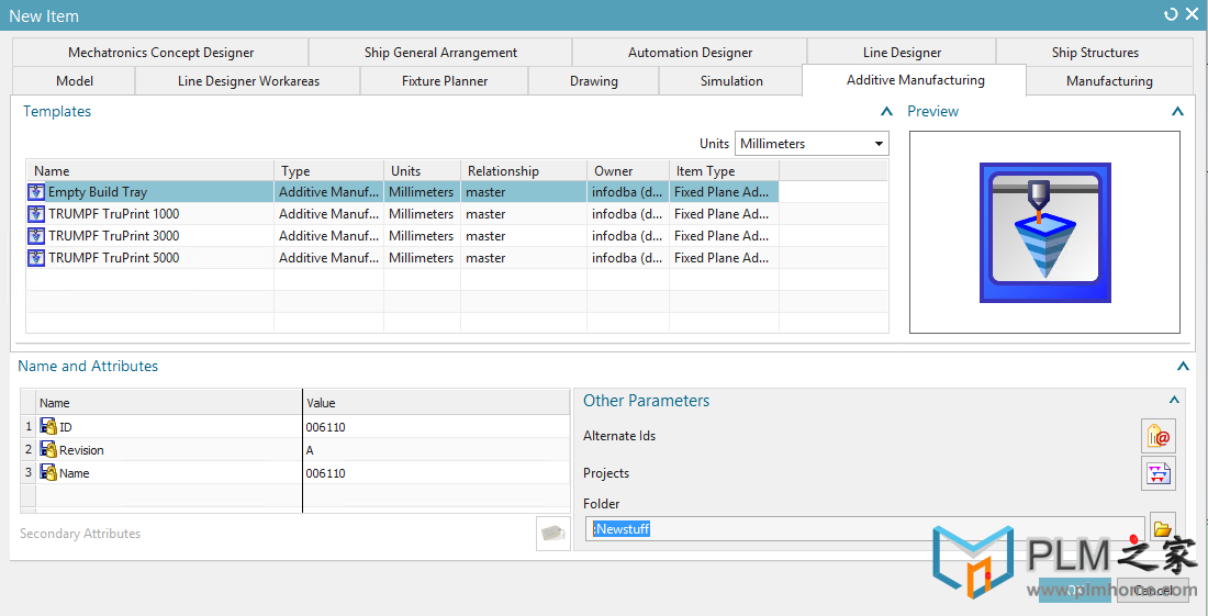

! j% m5 A( w& F) [  W( Y4. 安装完成后,在TC环境下可以看到模板文件,新建NX数据集可以选择增材制造模板!
