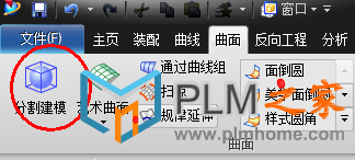

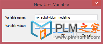

9 b& x! M3 H* m0 x( h这个功能是NX9.0的曲面造型的一个亮点,目前的版本没有直接放出来,据说在下一个版本就是NX9.01才会有,如果想先使用看看,设置下这个环境变量:
' k; n2 P$ x2 M+ U7 ~; B
9 E: a$ t8 Z' l+ S  ]
5 K) s0 `8 p8 z" _* b
8 R! x3 e. B- \1 G! W
9 M. m1 L9 k& m
nx_subdivision_modeling
! h) a( _; J3 m0 v
" M6 V2 [3 S3 E! q" a0 |3 J/ v7 d# n( x" g8 f* C2 j
& Z  j' B# ?5 M/ X. i) t* u& }4 K  k
启动NX9.0 在工具下面就可以看到 分割建模的指令

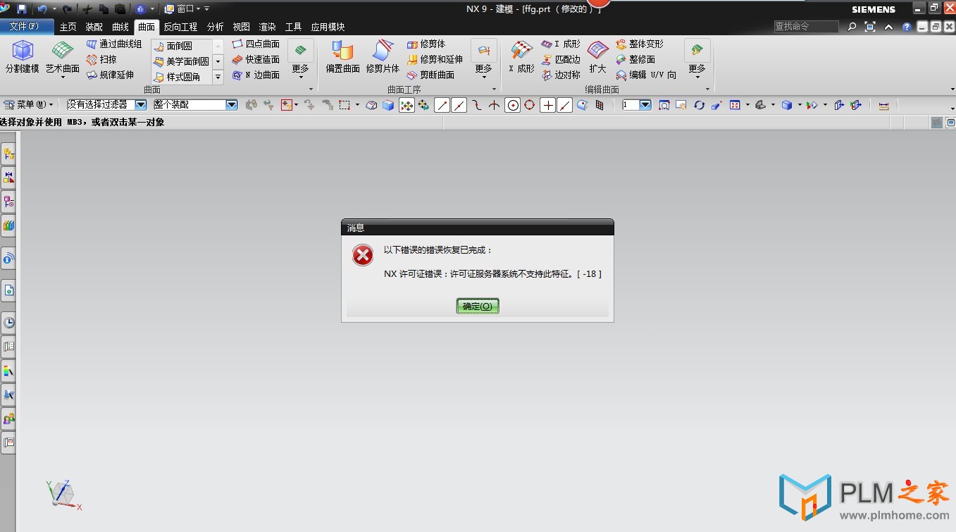

3 ]0 `' P4 i& T. p2 n5 V: F2 }我的和楼上的一样,这是神马意思???不能用????
