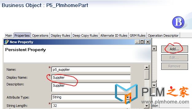

% C# a! a3 d4 h8 N1 l, a. \, A1. 搜索定位到p5_plmhomepart 这个item,在Properties页面上,点击添加,比如这个地方添加供应商的名称supplier。
- B5 J/ x6 a! q5 K: t选择persistence的类型。5 \9 F/ [# V  L& C
添加属性
添加属性
) \: c; I. B; R! B/ F * u) P: H& n4 F4 d' r
同理,可以添加代号code属性。

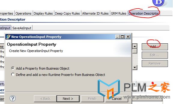

/ G, `4 B9 {9 i. `& D$ l& e5 x: r, v2. 为了能够使得添加的属性能在创建item的界面上显示出来,此时需要在Opertion Description里面添加刚才的属性。: F+ E' [# c  s. z
* f' b; s; t; e) P

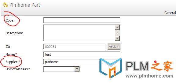

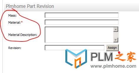

3 x: a, i- q( @9 E( `* ]# ~同理,可以选择p5_plmhomepartrevision来定义属性,此处添加了材料material,质量mass,材料描述Material Description 等属性。
9 S4 Y; _+ _; o' l0 T1 o8 Y/ Z4 e完成后,再进行部署,可以看到结果如下!* w# |& i* l* m3 I) a8 l
! o/ |8 Z& `. Y# ]6 a+ Z
plmhome part
plmhome part
. _/ @; o+ A, r7 l4 x8 @+ q6 j' E& o2 z2 s. ]: U
plmhome part revision
