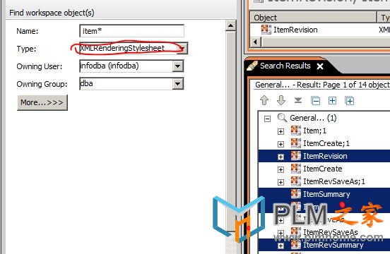

1. 通过搜索,查找xmlrenderingstylesheet中item相关的数据集,这里面关注下item,itemrevision,itemsummary,itemrevisionsummary这个数据集,通过save as 的方式,生成对于那个p5_PlmhomePart的四个数据集。

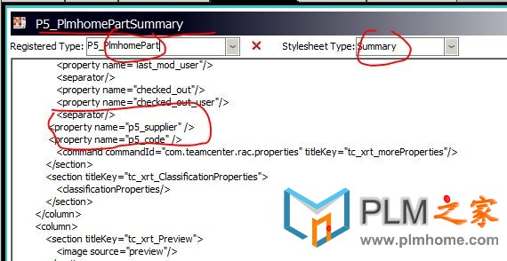

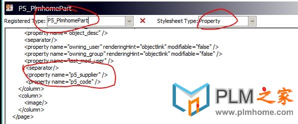

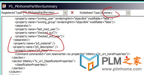

2. Save as生成的四个数据集,通过viewer,可以看到其内容,此时通过注册对应的类型。" E( @1 g  f, D1 o9 O( S0 A4 @
plmhomepart在viewer上显示,stylesheet的类型为 property8 j4 Z# O5 S7 ?
plmhomepart在summary上显示,stylesheet的类型为summary
- \4 p8 E5 r! S: _6 A
- C* a# }* ~9 X# n" [1 Aplmhomepart revision也是类似的方式。这里分别添加BMIDE中添加的属性。/ s8 `# ~. b8 {1 a: E9 G

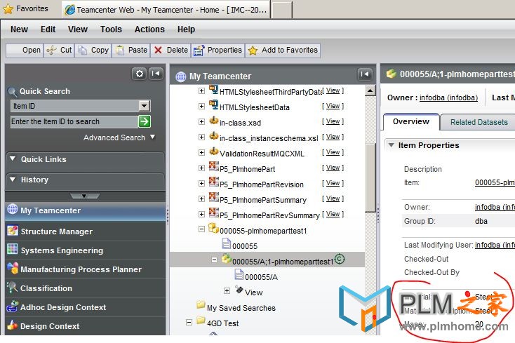

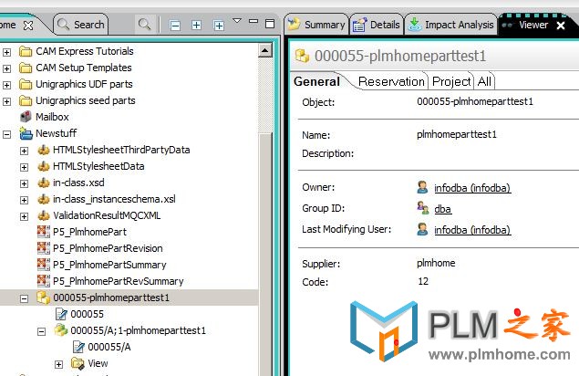

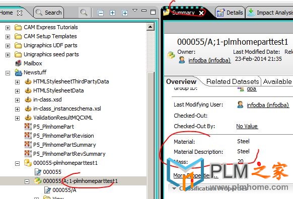

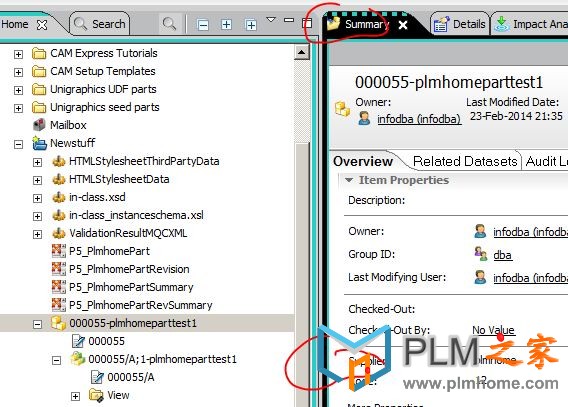

% S2 r, _3 S8 U$ L3.完成后就可以直接通过新建一个plmhomepart的类型来显示定义的结果! ]" z7 Q0 X) s' {
BMIDE定义XMLrendering
BMIDE定义XMLrendering

! O( b, @' i8 u! r  ~在web客户端上也可以看到同样的效果
+ T  I& }9 E# q% s8 q
7 O1 u" s( ]; K0 t8 W/ \/ O6 V
webclient
webclient
