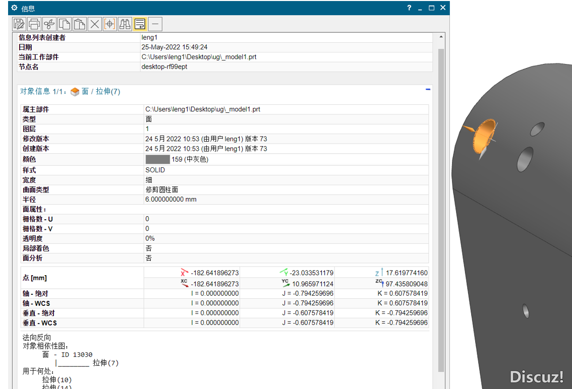

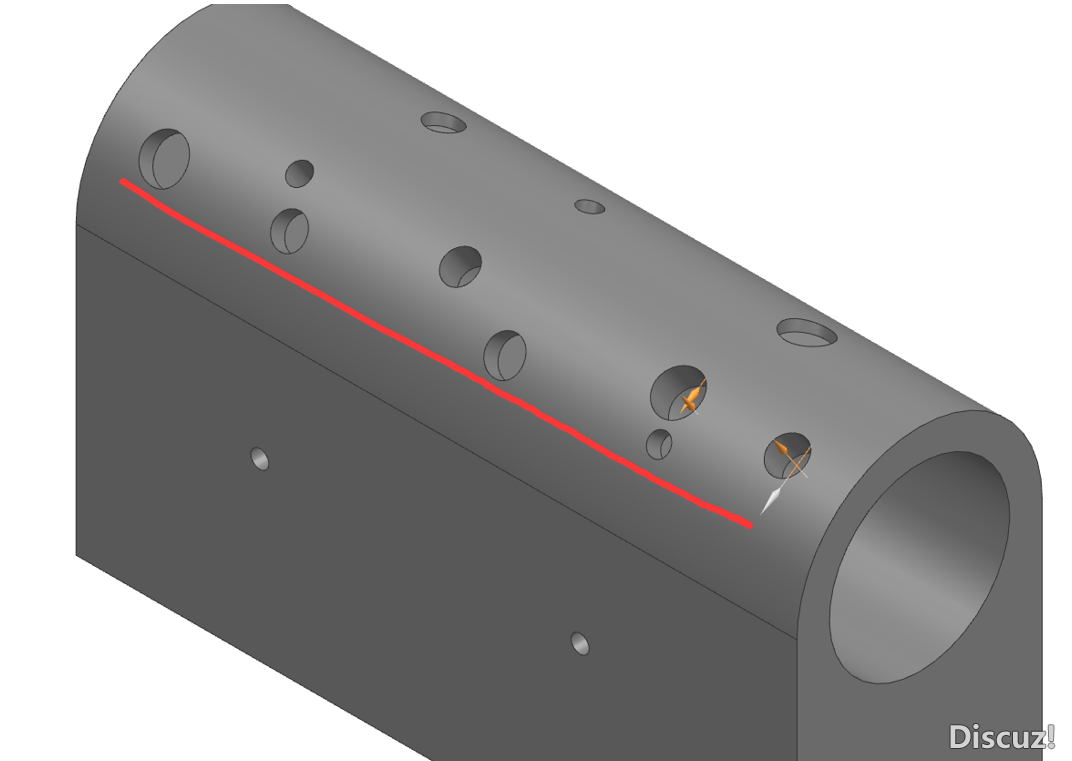

想请问一下怎么操作能获得孔的坐标孔在加工面上的圆心坐标)?孔属性里面的信息显示的坐标的圆心没在加工面上

你这个在曲面上,显然不是圆啊,这个中心如果要求的话,也是曲面的中心

7 S0 M) v: E. o% k9 M; \) K老师 那有什么操作能获得曲面的中心坐标吗吗

/ y9 e0 q6 O. Z( f) u; Z8 ^手动 开发都能实现,先把那个控补起来,用 N 边曲面,然后通过创建点,选择 UV方式,输入 0.5 0.5 就能拿到中心位置

如果你是开发的话,有个API, ask_curve_centric 你找找,还有通过 uf_eva 下面的一些方法去评估曲线,也能拿到,整个很简单,关键你要那种是你需要的结果
