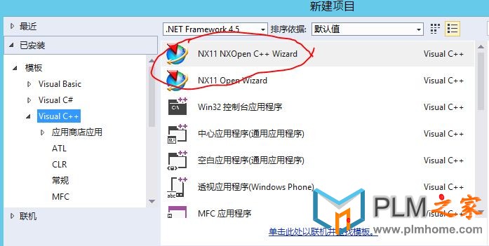

这里提供NXOpen C++和NX11 Open两个向导,做法类似!
6 a& C* H) r  `(1)打开VS NXOpen C++向导直接报错,也就是说,没有任何反映,看VS下面的状态行说创建失败!$ I  O9 E# W, a: k* Z  _9 ^; ]
这种情况是向导文件配置VS版本不对,找到文件 NX11_NXOpenCPP.vsz ( C:\Program Files (x86)\Microsoft Visual Studio 12.0\VC\vcprojects  ), 将第一行的11.0 改成12.0 (很显然,11.0对应的是VS2012,亲如果你是VS2012, 飘过)( T3 s( \5 [- Z" U- e; X

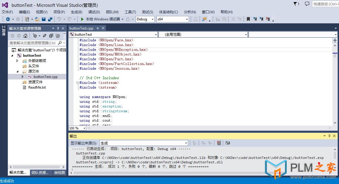

然后的然后,应该就ok了!!
