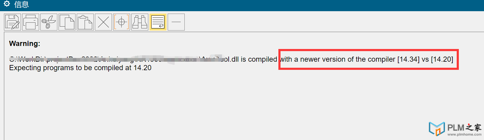

6 m9 z' ]( H1 H3 P( G2 x; l2. 从NX1847 过后,版本之间没有太大界限,但是会提示版本不匹配情况,可能出现意想不到的错误情况。建议使用匹配版本。
' }) k8 P/ G2 E2 B3 O5 k( ~比如NX1953对应的是VS2019,平台工具集V142,如果非要用V143,VS2022版本,编译通过没问题,但是运行程序会得到以下警告。
/ c* C) }5 B2 j# t QQ截图20230211135213.png ! P7 ]- @& S$ |7 J! C
弹出消息窗口可以想办法设置关掉,但是不建议这么玩儿!!

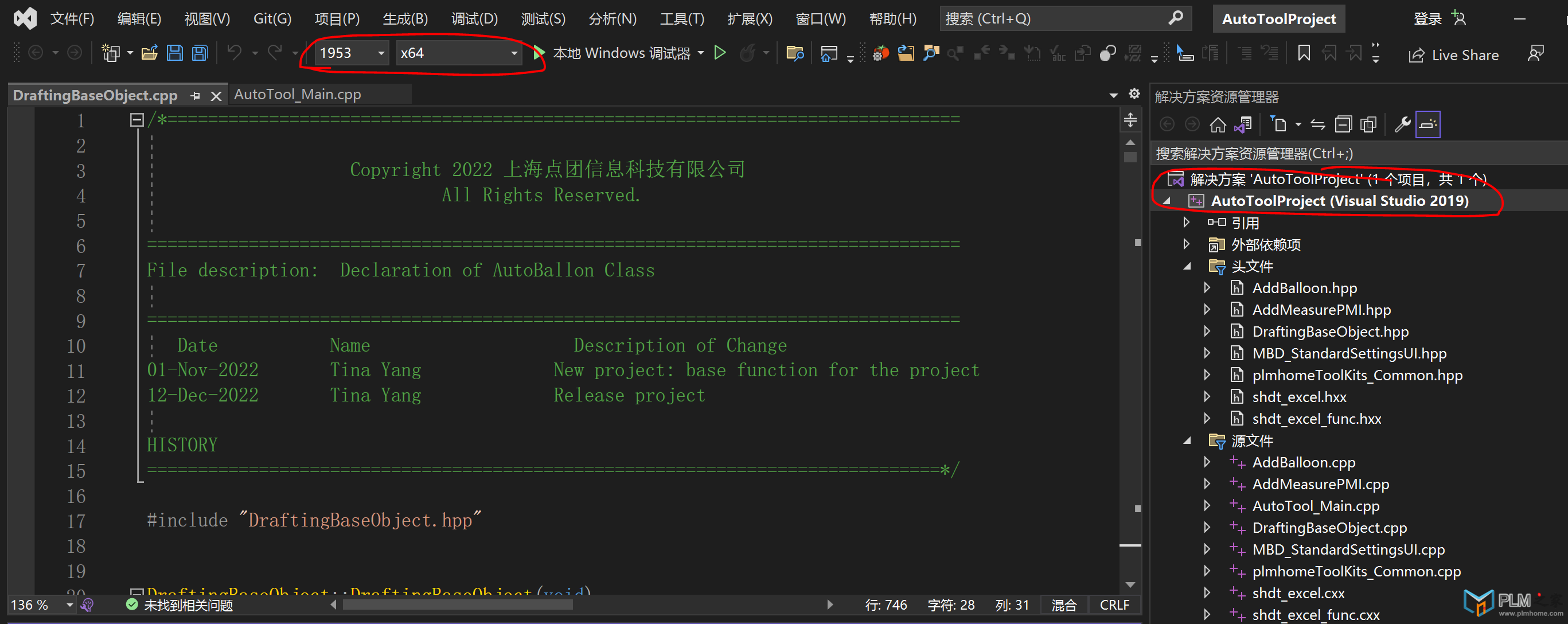

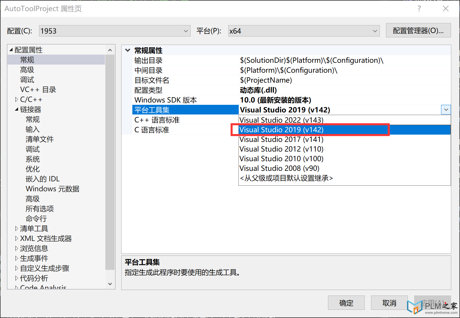

; v, _  a' p& ?. d! z3. 一个比较高版本的IDE如何兼容低版本NX的IDE要求,最常见的方式如下,修改IDE2 \2 d" X! z7 j' N5 C) X; @) c& t
  k8 Q: [, K' I. F- X* k aaa.png
0 |" ^' j. R. B2 _% G3 @ 1.PNG 0 e1 c8 a# z4 N. l% T
