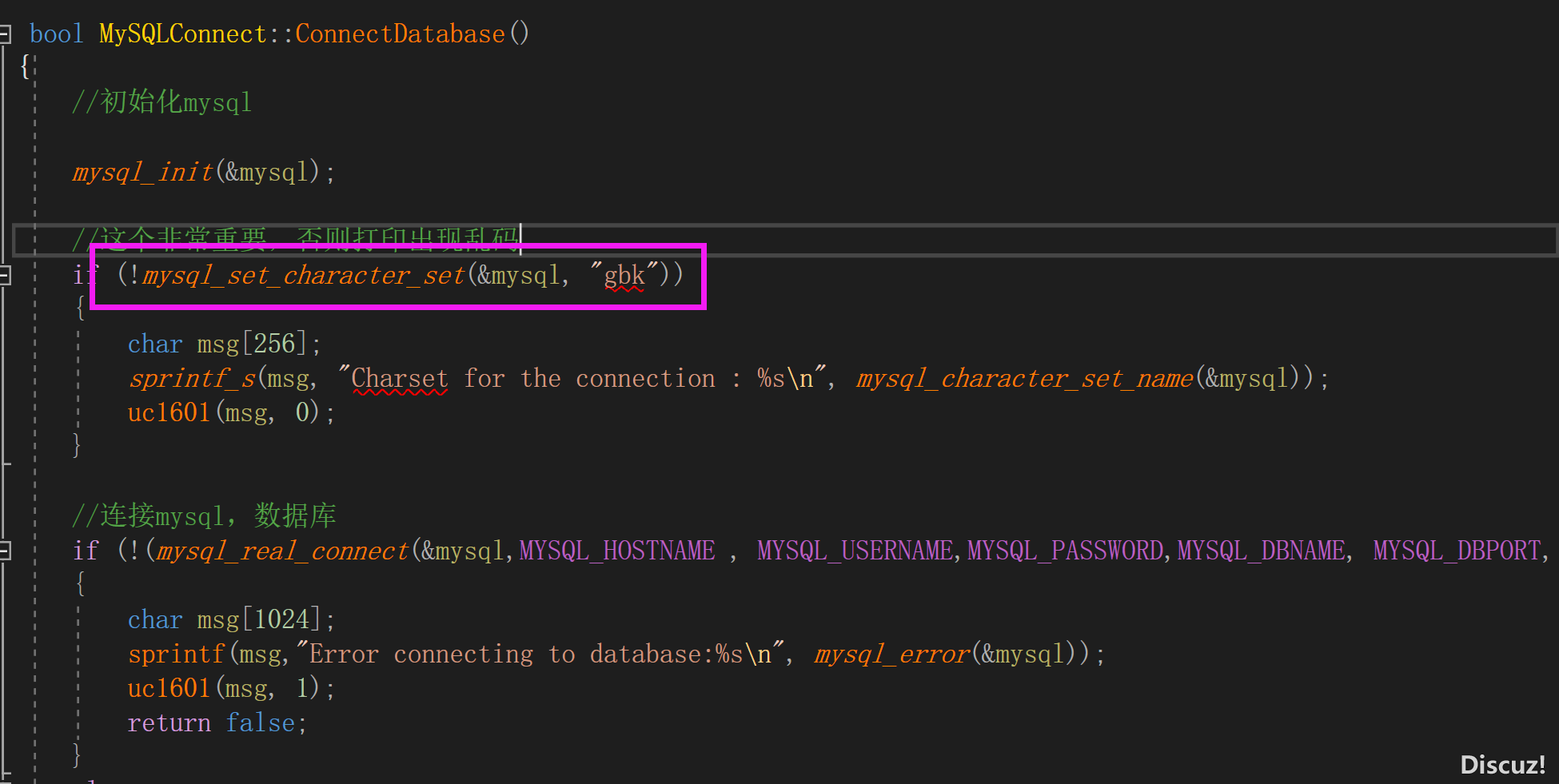

[资料分享] MySQL 链接数据库的方法,出现乱码,注意设置字符集
2023-3-6 11:42:58 1721 0
发表于 2023-3-6 11:42:58 | 显示全部楼层 |阅读模式

  24.         mysql_init(&mysql);   7 v7 F: n! X2 `, d3 s. H- j
  25. % d% p" B$ v7 F* k7 M4 q
  26.         //这个非常重要,否则打印出现乱码" x9 ?, m3 |* `0 q3 I
  27.         if (!mysql_set_character_set(&mysql, "gbk"))
    4 i- j6 w4 i1 l4 l1 U! K$ v6 {4 D' m

MySQL 链接数据库的方法,出现乱码,注意设置字符集1 o/ `: D( A. e& s5 [' O3 r9 f
