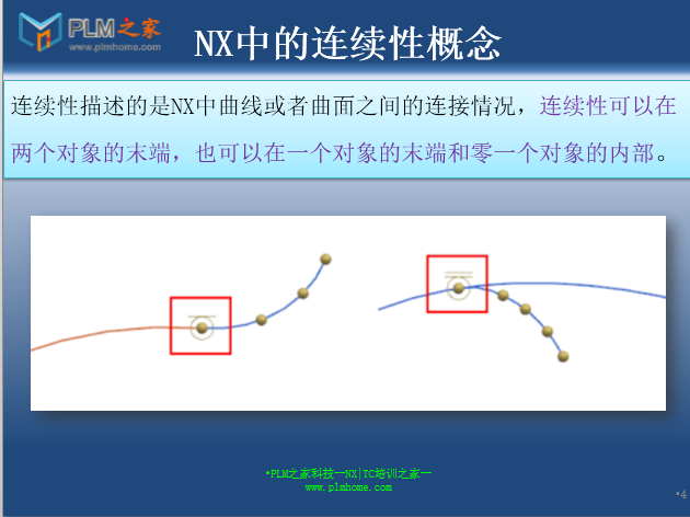

NX中的连续性概念
NX中的连续性概念
' w0 Z: O! }# k0 b
连续性描述的是NX中曲线或者曲面之间的连接情况,连续性可以在两个对象的末端,也可以在一个对象的末端和零一个对象的内部。
( Y5 p2 D3 F3 D两种连续性:1 b3 o. M# K8 B0 E8 n
几何上的连续:G0, G1, G2, G3
" n' W4 v) k, m6 j8 O/ D4 C数学上的连续:C0, C1, C2, C3
* K0 N* m8 y) D- \5 s  X" L- n0 X2 T9 F2 q6 L
Note :几何上的连续没有数学上的严格。
5 h! B/ I! M: @: H% P; }# C% F几何上的连续也就是两个对象之间的物理上的连续,就是常说的位置,相切,曲率连续。
0 p8 i* @, M; s. s3 N1 W% r
4 `  }0 D- {: W" c) _5 E  j, ?" _几何上的连续也就是两个对象之间的物理上的连续,就是常说的位置,相切,曲率连续。. u9 o! ]9 o; \$ J3 \' I
G0:两个对象相连接,也就是位置连续) X4 I5 i0 T3 i
G1:两个对象连接且相切连续,切矢有相同的方向,但是曲率不同,也就是说具有相同的斜率- O0 R2 Q% g8 f, ?; j% Z
G2:两个对象光顺连接,切矢和曲率都相同,也就是说具有相同的曲率半径
+ b6 ~1 p% e5 T4 p. EG3:连个对象光顺连接,切矢,曲率,曲率变化率都相同,常说的曲率加速度或流连续
