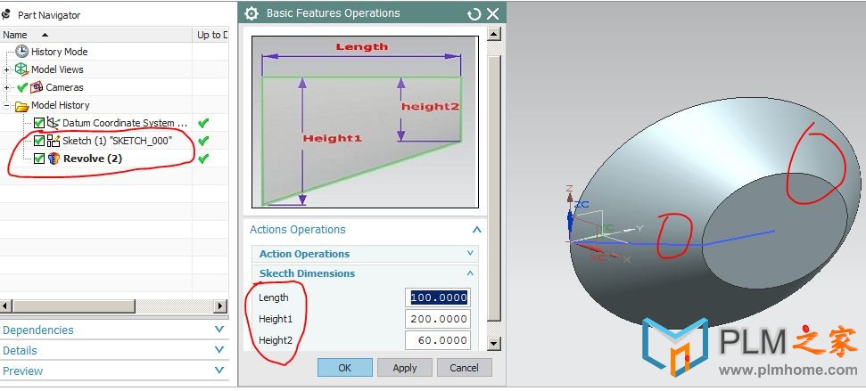

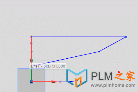

admin 发表于 2014-2-18 13:26:48
admin 10#
2014-2-18 13:26:48
guojie123 发表于 2014-2-17 11:52
" u- p4 {" G5 e4 K  \% ~; q老师,可以的话,您帮我做一下回转体回调函数的模板把,就像之前您创建的block一样... ...
0 t; W) V. P* Q/ r2 \2 Y是这个意思吗?
: L! ?  j' N! {  C1 E9 H9 z2 i0 h2 w
根据那个值,更改模型,自动创建了草图 和 旋转$ H" U* }+ f$ \+ j- D, l
& z5 l' H; S5 @; ]
1 F9 Y3 M5 Z6 w) B4 C
NX dev
