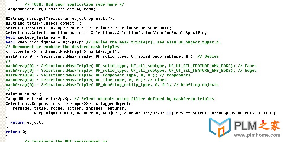

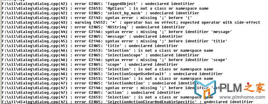

发表于 2014-3-2 18:36:05 | 显示全部楼层
老大 为什么把你的这个代码放在这里会提示错误啊。。。新手一枚,问题幼稚,请多指教 谢谢

186
186
发表于 2014-3-2 19:47:18 | 显示全部楼层
还需要加什么头文件? 我是利用vc中ug模块建立的工程
84
84
发表于 2015-11-5 14:55:45 | 显示全部楼层
老大,这个 selmgr 是个什么东西,怎么定义啊?
