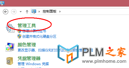

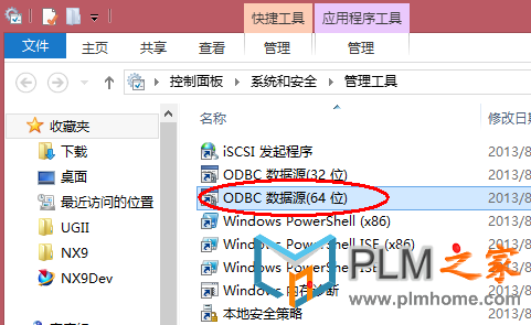

. e& R/ \" c' o5 e. R1、选择"控制面板"中的"管理工具"下面的"数据源 (ODBC)",如下图所示。
4 l9 S8 X: \2 ] 1 管理工具.png

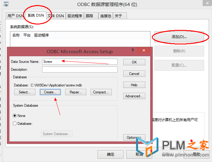

% A3 @% p1 v: |/ {$ _) X, _$ G2、在弹出的ODBC数据源管理器对话框中,选择系统“DSN”,并单击"添加…"按钮,将出现创建新数据源对话框,如下图所示。
& }/ l# [1 n0 }  M+ ?2 ^ 2 ODBC 64位.png
& d9 [! g+ W2 n" T( \# E( P3、在创建新数据源对话框中,选择你将访问数据源相应的驱动程序,比如,我们将访问Access数据库中的数据,此时可选择“Microsoft Access Driver(*.mdb)”,选择后,单击“完成”按钮,此时,出现数据源相应驱动程序的选择界面,如下图所示。
' r9 W9 G' ]/ `: N 3 创建DSN.png " F) ^- g' {: n. {- b2 Q
4、在驱动程序选择界面中,数据源名框中输入DSN的名称,比如,Screw。DSN的名称非常重要,它是后期访问数据源的唯一标识。输入DSN的名称后,可通过“选择(S) …”按钮选择相应数据源所在的路径,如果选择成功,将在界面出现已选中的数据源的完整路径和名称,如下图所示。
4 Q1 g7 D! z% `# V
' t: i1 \: U  I& [! \4 y5、点击“确定”按钮,此时在“系统DSN”中就会出现你刚创建的ODBC数据源名,表明配置数据源成功。
