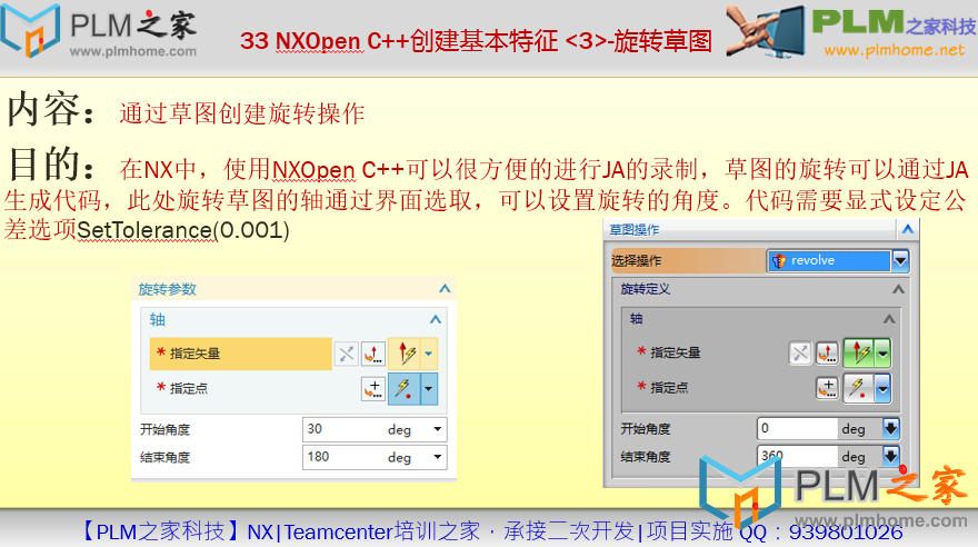

PLM之家-NX9.0 二次开发实例视频33 NXOpen C++创建旋转特征
旋转草图
旋转草图
( g6 B9 y: O0 I  i+ V+ t: A" D
2 k, p) G. D, o3 r8 K( A
内容:7 ^) M  H( e0 }
通过草图创建旋转操作/ T- |0 y- M3 n; B8 M. I) \* f
目的:
1 t. Z) X, o1 N; Z. K$ \% x8 Q
在NX中,使用NXOpen C++可以很方便的进行JA的录制,草图的旋转可以通过JA生成代码,此处旋转草图的轴通过界面选取,可以设置旋转的角度。代码需要显式设定公差选项SetTolerance(0.001)
1 r! ^2 z# C8 L) K( v2 Y6 B/ G
2 ~( g% l& ^/ }$ H! H! Q9 E: o& r' {$ z9 w5 t
PLM之家-NX9.0二次开发实例33 NXOpen C++创建旋转草图(1)创建项目4 ?9 L2 W, P* \
PLM之家-NX9.0二次开发实例33 NXOpen C++创建旋转草图(2)代码分析
3 K$ k$ _) \; l& ~. E PLM之家-NX9.0二次开发实例33 NXOpen C++创建旋转草图(3)截面代码定义: k$ O+ G0 y9 l( ^, ~
PLM之家-NX9.0二次开发实例33 NXOpen C++创建旋转草图(4)UI关联
. P  b6 f! G5 s! r* N! A9 v4 f
