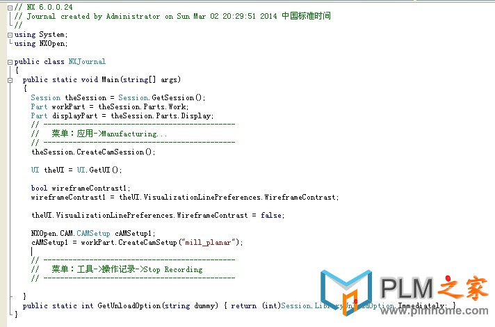

求能完成这一操作的代码。。。希望大家帮助) }1 O" n  f, V  p) Z

你既然是 模版打开进入的
0 d' R3 y; K: |  |1 N4 g
' L5 k+ A' e9 ]2 h# H把你的模版 在加工模块下保存好
4 @6 e9 q7 n& S0 _" N% f5 i8 p" i8 Y( `' T
直接录制一个进入加工的代码/ i; Q* @! z' ^6 T6 g( b
! \' w- x" Y6 n) H, l! Z, P
文件改成你保存的那个文件就可以了

; {- b5 s3 W' D5 f录制的代码怎么才能跟uf create oper 一起进行编译呢?编译的时候提示我错误啊

老大 ,录制的进入加工环境的代码不能用啊。。重新回来以及生成dll文件都不被执行。。
