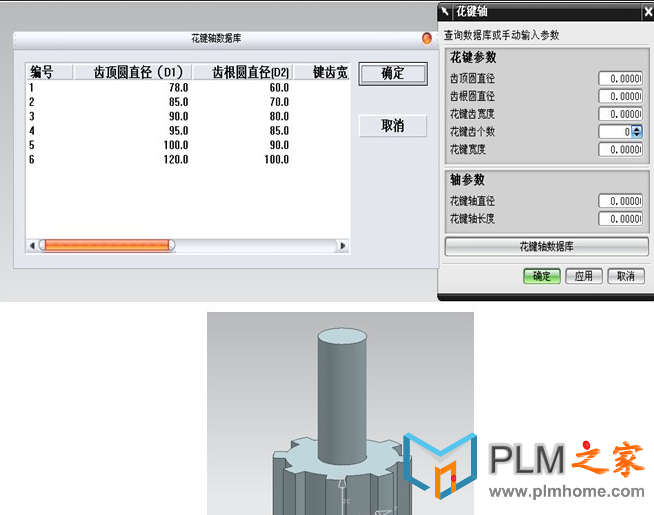

[资料] UG二次开发完整示例程序,MFC连接数据库,UIStyler调用
2014-3-8 18:00:34 8262 2
发表于 2014-3-6 21:23:34 | 显示全部楼层 |阅读模式
  1. 花键轴设计的主程序 Database_main.cpp : implementation file8 |- t1 G& \2 [/ O. S" f
  2. ; a# c* ]8 O$ ~$ e  D1 i9 }5 }

  5. #include "stdafx.h"

  231.       // TODO: Add your message handler code here1 d) E. T3 {# B
  232. 4 q6 w4 P2 j: E0 p" v
  233.              delete m_pset;2 Z! ^$ S! M% e* {
  234. 1 M  a4 w( b+ O$ t
  235.       delete m_pdatabase;
    ( [: T' S! U0 U0 m* n
  236. ! O9 R" x4 v3 ]6 u4 l; z; H
  237. }" L4 d9 p% _  _/ `+ ]9 U( E
  238. * K9 A' V/ s7 `$ g1 f0 Q
  239. extern CString str[8];
    - z2 T" X1 C2 a4 h5 q
  240.   r7 j; L5 E7 f1 y* g
  241. void CDatabase_main::OnOK()
    8 Z! v2 o$ {  \
  242. / b) p4 {* d1 ~) A& c9 Q% P
  243. {
    . U) m* `+ S& {0 H
  244. . d0 c% r- p9 @5 j  m  C6 x1 z
  245.       // TODO: Add extra validation here
    + {" m( l: }7 K; T
  246. : J0 z' h" N% S( x% }2 |  O
  247.       UINT uSelectedCount=m_list_control.GetSelectedCount();
    : S: H6 i% t7 w1 X# }4 A% f) s
  248. 3 B8 ]- w$ F' O# e
  249.       if(uSelectedCount>1||uSelectedCount==0)9 @! `7 q' {( J4 o( x* A
  250. ( U# g6 M& ?6 u3 I1 _, }2 w4 K
  251.       {5 q* ~" H1 C$ L+ c1 A3 p
  252. 4 J5 O8 t& G" |4 Y
  253.         if(uSelectedCount==0)
    ; p2 p( y+ P. @' ?* D- v
  254. ; G  w6 E' v" b, e7 v& u% @
  255.         {
    ) L: p6 D* _% `3 q( C
  256. $ W- }) y8 P5 o1 {6 G
  257.                MessageBox("要选择一条参数!","提示",MB_ICONWARNING+MB_OK);8 [/ j4 Z. w4 w: n& E
  258. & l) ^( G6 B6 O' n
  259.                return;, m+ U9 `1 M6 m9 n/ A' Z- a
  260. 3 k2 ^- \0 _( [7 p
  261.         }7 C9 G" k0 S# P, w/ m/ H4 l
  262.   b- J7 k: a9 ?) V* m: |( I
  263.       if(uSelectedCount>1)! B: K9 o8 {; ]( b6 b1 U( k& S
  264. 2 D) P# j/ w# z1 p& n' X" @- d1 m
  265.         {
    3 U7 `* ^& K! l2 g# c" c6 ~5 v( Y
  266. 9 w8 x! {/ S2 `: B9 n, P
  267.                MessageBox("只能选择一条参数!","提示",MB_ICONWARNING+MB_OK);
    $ O) T$ z1 L/ f# u7 E6 d7 A
  268. / B+ b3 A6 V: k% _
  269.                return;
    % `+ c, e  c( e4 W) ]' h" z
  270. 1 S. c7 U% F+ T9 a
  271.         }
    ) q1 Z8 x6 i( B  Q
  272. * F( }' W- K! {
  273.       }
    9 W# v' d1 X# }4 {% n0 Q: [
  274. : H6 y. m. @, o. x$ j  ?$ p3 ^. d( q1 S
  275.       else
    1 }# z, r  n1 ~( u4 B
  276. ; i  K4 v3 n% I' j( i4 N' J
  277.       {
    - C& f+ s2 ~. i2 p
  278. 1 H+ r* @& S* i8 o
  279.              int nItemSel=0;
    % u" ~( p/ {: t( @. R. d
  280. - j  s6 B* D3 n0 V
  281.         nItemSel=m_list_control.GetNextItem(nItemSel-1,LVNI_SELECTED);
    ' p& i1 t8 H. @# I
  282. % _3 u: O7 Y' e
  283.              for(int j=0;j<nFieldCount;j++)% h$ n- C2 b; v0 M, \3 k. T
  284. ; B8 W! D3 p' i. l8 c  f
  285.                  str[j]=m_list_control.GetItemText(nItemSel,j);" {* U/ A3 B' w- L% c' V
  286. + @; S1 ?& p# L% @* R3 N
  287.       }
    & b: e8 ^7 V) p
  288. * P' U$ |$ T3 }2 G) m; W, e" g7 v
  289.       CDialog::OnOK();
    2 {2 m- s4 i, B% B* |5 w/ \9 e
  290. ; t: k) q9 n# V* x
  291. }9 k" s& e; ^4 A3 L$ v
  292. 5 L. E2 f# v! \% g
  293. , N3 K8 C% k! W6 P/ |
  294. 4 ^  K; r+ ]9 ?* F
  295. # P0 @3 [8 k$ Q* U& }' L( r
  296. 0 b. R7 K# O$ w! I
  297. 圆头直杆圆凸模的主程序:
    ; b. U! i+ @, l) K6 v
  298. ' H: P0 q0 g- q4 h# {1 U! W
  299.
    ; V2 Y1 g7 F* ^8 ]& W, V& E
  300. + U2 M+ O' Y; X$ ^5 [% U! C5 F
  301. Database_main.cpp : implementation file
    2 Q5 b% C+ o) h7 L6 ?/ v$ E
  302. " g9 f( D/ Y4 m- S& Z; e! |0 D( i
  303. #include "stdafx.h"' ^/ `8 ~7 |3 w$ v
  304. ( Y, \. [8 h. F; n+ Y' D7 @* X
  305. #include "tumo_data.h"
    / l; K2 g0 C$ V! x$ Q) y. w! C
  306. - ?' y6 @. U1 o' E; A
  307. #include "Database_main.h"
    ) o, k* Z6 F% h& o8 m3 f
  308. ! z+ [( v. P& a; [# e1 `
  309. 2 `/ F1 a  ^% l
  310. * S' A- [# ~/ C+ G: R7 h- N9 p
  311. #ifdef _DEBUG
    + q1 ~8 Y( b4 z5 c4 B, r  p) }" K
  312.   X0 M8 t0 T- J1 h4 [
  313. #define new DEBUG_NEW
    - k& ~! I( j0 ^/ m5 E4 G* d
  314. 8 v' R& i2 S7 {
  315. #undef THIS_FILE6 M( R6 H0 ]+ s' H" t2 S
  316. 3 O( M6 W9 A! S
  317. static char THIS_FILE[] = __FILE__;, F* K$ s4 c0 t
  318. 0 a0 h  T3 K) i. K
  319. #endif2 O) t  D* }/ K  U& s0 o# O
  320. ) x2 ^. C  ?# b
  321. 1 N9 o+ d. S9 ?7 m) {% a
  322. - l- G0 B' l4 c* t3 f7 Z# k
  323. // CDatabase_main dialog
    # _' ?; K) z$ K- p  g6 d, `
  324. / g4 T: Q4 h9 }. X' M
  325. CDatabase_main::CDatabase_main(CWnd* pParent /*=NULL*/)
    - k  z" Y6 Y: g) F2 Q  `
  326. . m* l; V0 @; m
  327.       : CDialog(CDatabase_main::IDD, pParent)/ C( O' S7 E+ t$ Y. v4 m) i
  328. * H: {- b2 Q2 U5 r3 |. I1 z+ O
  329. {
    0 q/ R0 f3 S* M0 o0 A
  330. + I) J9 i2 e5 ]3 i) [3 |0 h7 S' N
  331.       //{{AFX_DATA_INIT(CDatabase_main)( j$ y2 {2 ?" k: @, m" s4 _
  332. ! b3 L+ \9 K; Q0 O, L4 {6 B" a
  333.              // NOTE: the ClassWizard will add member initialization here
    " I$ O& Y1 Z# _8 {3 K9 \
  334. 0 X5 X+ y; l+ g' m) {
  335.       //}}AFX_DATA_INIT
    6 l9 l! w% h6 n6 u' E2 l- ^8 U# k
  336. & B, V5 {; }- n5 Y% B
  337. }; C2 m4 P  k1 G. m- _/ W
  338.   X: u( N* y. l# i
  339. void CDatabase_main::DoDataExchange(CDataExchange* pDX)2 R* @* M$ [& G4 a
  340. / G1 }7 q. K( C) Y; v# f
  341. {. M+ a! L* ^. ?2 Z
  342.   @. T  H0 U) f& D- `
  343.       CDialog::DoDataExchange(pDX);5 N) d! ?* _& M$ w7 c
  344. & x! F* Z! U: L8 ~
  345.       //{{AFX_DATA_MAP(CDatabase_main)
    ' ?! |* R$ _6 R, W7 V5 l
  346. 9 x3 o" G  P7 n
  347.       DDX_Control(pDX, IDC_LIST_PARA, m_list_control);
    8 W! w% L( S9 {' }$ z) v* F
  348. 2 H; P' T( u$ D, d9 s+ `$ h7 @# e8 L
  349.       //}}AFX_DATA_MAP
    5 Y5 O' P1 C  Y. P0 v
  350. , W1 s/ `2 i$ e/ H
  351. }! P. A4 Q% Y( u6 t: y& k
  352. + v) K5 o, s5 Y$ ?4 t  `7 Z
  353. BEGIN_MESSAGE_MAP(CDatabase_main, CDialog)( }2 D; |* r2 k9 c1 B1 h
  354. / T. g6 C6 \; P' p
  355.       //{{AFX_MSG_MAP(CDatabase_main)
    $ o0 D% W  U; \" ?% c
  356. 2 d1 ?+ A8 C" ~% r
  357.       ON_WM_DESTROY()
    / z7 l5 T# P$ P/ F) v: X* n) ]
  358. ( e: K- F& ]! n, P" b; B: @
  359.       //}}AFX_MSG_MAP2 C' b( B' h* j! z) o
  360. 5 N% _- }3 ]5 z
  361. END_MESSAGE_MAP()
    . j, n5 p3 |) r) S( [" B; x
  362. , D. n4 t( P" u4 I- m6 L  b( p' `7 V
  363. 5 o0 e# N' S8 V% @* v/ T
  364.   U1 @0 Z$ T5 w' m" |0 g! k# N" ^
  365. // CDatabase_main message handlers
    4 M5 ]- g7 D. v6 b$ r
  366. & I  v/ M( z/ \# i" u6 c6 f$ O0 {: y, }
  367. BOOL CDatabase_main::OnInitDialog()
    1 g; j* `) o( i! f
  368. / t9 J5 _( a2 A  [$ B
  369. {
    2 g& T% k7 ]+ S. b1 x
  370. . \$ R+ s, s. `# B
  371.       CDialog::OnInitDialog();; M$ ?: v1 T' [: n3 L
  372. + o- S% }; j, {* Z  w' {3 @
  373.
    ) X+ T- e; j6 V2 A% t
  374. . a& M* y5 z( V5 W1 ~# m5 ?6 t' L
  375.       // TODO: Add extra initialization here
    . M$ d+ V; r3 X. k+ a8 s
  376. 3 A' c: q4 D! H. D2 `; e
  377.       try{
    # Q0 s2 E3 r# @& j
  378. 2 Z+ {  b; @* `+ G. R0 V
  379.       m_pdatabase=new CDatabase();% n% |. P3 ]  }6 b1 Y7 b0 W* l$ ^; z
  380. / r  T2 f% m- Q5 [( D8 W3 i8 O. M
  381.       m_pset=new CRecordset();# @1 t! C- G+ e4 d, {
  382. ; J! i/ ~/ T' J* }
  383.     m_pdatabase->Open(_T("data"),FALSE,FALSE,_T("ODBC;DSN=data"),FALSE);' u3 |7 G1 m2 ?2 Q2 |. j
  384. , ^5 s6 w# {5 m/ j. \4 N
  385.       m_pset->m_pDatabase=m_pdatabase; 1 I, m, T7 o# @; Q- k
  386. - H2 S# K, W9 ^" S8 U  D3 U
  387.       }- e3 s7 c7 q; J( z) ?
  388. # ~/ C5 X) s7 x5 x4 f8 ^, s- v& j$ C4 k
  389.       catch(CDBException* e){
    ( ?/ M7 t, O- [; l
  390. 9 j# d+ N/ O$ L% h
  391.              e->ReportError();6 r9 u% C+ H) \! }8 E' T" Y
  392. 7 D5 u0 p" P+ \. M7 b7 J! y
  393.         e->Delete();
    4 L9 i: P- u& L& S0 w- \1 n
  394. ( m' O) a4 P, A5 l/ v
  395.           delete m_pset;
    " i  L3 v) ?0 E6 \" L
  396. , q# Z+ g5 A! ~
  397.              delete m_pdatabase;+ {& O9 T( Z: b7 c1 D2 r3 k
  398. % z# U; a- C: [/ l" J9 ~% }
  399.              return TRUE;}' z/ U7 O, k' M+ h1 Q. c" B
  400. + x7 @" G& w$ u* w: u! i/ Q
  401.       DataShow("data1");" j  ?2 I# r% d& g) v
  402. ) D: c! l4 X1 V4 F
  403.       return TRUE;  // return TRUE unless you set the focus to a control8 \* T& [5 K, X& @
  404. / E# H( @  w; V& C6 c& j
  405.                     // EXCEPTION: OCX Property Pages should return FALSE
    ! H) ~* Z9 X1 x+ [/ [7 ]
  406. + T) T3 Y2 {/ W* K; M, Z" `* Q  \
  407. }
    2 T" d: z* X* Z/ W; F- v$ `
  408. 8 l* p6 P7 X0 f
  409. void CDatabase_main::ClearList()
    . P$ [3 J) q8 p# _# ~+ T
  410. + D* L: }. {& J  ]- O
  411. {
    & g' h- J) n9 Q( k' X- o( B6 B. m
  412. + V  s6 j- N* X4 [
  413.       //m_list_control.SetExtendedStyle(LVS_EX_FULLROWSELECT);
    / @+ I$ I  M7 x) b7 ?
  414. # }7 l6 w) _5 {, P/ U' u
  415.       //m_list_control.SetExtendedStyle(LVS_EX_GRIDLINES);; d/ F8 P; a: Z
  416.   @0 u7 ^4 B( H9 j5 W& z
  417.       m_list_control.DeleteAllItems();
    ( y, Z! F% y' d/ c+ w; u
  418. ' |+ I2 C& S+ U4 L
  419.       while(m_list_control.DeleteColumn(0));8 t: O' i2 m  U4 H) {/ L
  420. * z4 j( J' L8 h8 u: m% u% a7 ?
  421.     UpdateWindow();8 X9 h+ `! B% Y/ ~6 I2 L: h+ ^
  422. 0 w* Q7 L- K9 U$ m' `
  423. }
    9 h' P: s! D7 e4 o$ D# q6 ~
  424. ! x& Q. x- o: d8 v. G8 Q
  425. void CDatabase_main::DataShow(CString table_name)
    # p7 f/ \4 F# l
  426. 1 M  V* Y4 o# J% p; L
  427. {5 g' H% y& O4 {& x/ T& w; V$ [
  428. 6 d# n+ [! `) v  x, u" \
  429.     ClearList();) @: C( V* s% q8 F- r1 Q
  430. 0 `) C% X& C6 a! C+ `$ |7 t
  431.     CString strSQL;6 ]1 E) ^( R% g9 v
  432. ' B: t7 O. d3 M0 r- Z& }
  433.       strSQL="select * from "+table_name;5 S7 N' _2 m1 D5 f' h) T7 C
  434. 9 h# q& L. B+ }/ e
  435.       ShowInformation(strSQL);6 @$ q9 ?/ ]% ^
  436. 2 w! o3 O- E% b( s; Y1 H
  437. }6 y# ^: C" x- {# ]! S5 K
  438. 5 ?4 H' b: v  L. _
  439. + a9 r; @+ V5 Z  V
  440. ! O% |+ W# _+ P
  441. BOOL CDatabase_main::ShowInformation(CString strSQL), G- o3 O. I" s# o
  442. ; X- L  j& ]: z
  443. {
    8 R* a. Z% K: ^7 M9 ^" R
  444. ' p* {8 Y! f5 T( X8 g  j
  445.     if(!m_pdatabase->IsOpen()) return FALSE;# P8 ^- G; e8 u* P/ b
  446. , T9 X9 b& E! f$ w7 t
  447.       if(!m_pset) return FALSE;  b3 G6 N; Z+ h. i
  448. % g. P1 ]0 O4 A5 |' `- f
  449.       try{" T3 l  X% S7 p) [4 ~% d! h
  450. " r7 F3 Y, R( B, L8 }. A
  451.              BeginWaitCursor();
    # c4 @1 U- _8 ?( X- D3 I# q* n
  452. : k! Z# Y$ o. c0 H1 o3 H' m
  453.              if(m_pset->IsOpen()) m_pset->Close();/ ~, H! t/ o% C5 R$ c& o( O' J* E. l, K
  454. 2 ~" I7 E3 g0 u# v; l3 Q1 n8 G+ @3 N
  455.              m_pset->Open(CRecordset::dynaset,strSQL);8 ]2 o: `+ \( f" {7 q( m: s
  456. $ |  F  c# F; C$ B$ |" }
  457.              if(!m_pset->IsEOF())4 S" ^2 X  l% [- P/ j
  458. 6 w- h8 r' H! R7 a& a( \
  459.              {m_pset->MoveLast();  \; }: g7 Y; G8 F# P
  460. 4 h  X, e! `& G1 b+ L" q: ?
  461.              m_pset->MoveFirst();}$ q: d9 l  F6 ^$ K$ x
  462. 9 s; ~5 |5 _; D& i  V
  463.              nFieldCount=m_pset->GetODBCFieldCount();
    + D% ^# M0 c4 [- W6 p
  464. 2 V- c/ ?5 M& p
  465.              CODBCFieldInfo fieldinfo;
    : S0 J  m. i3 M+ k% y
  466. 2 @- G. X2 I* r, j
  467.              for(int n=0;n<nFieldCount;n++){- _. r- S9 \9 J- O
  468. 8 w0 l$ B1 y' s. Y5 ]( r: w
  469.                     m_pset->GetODBCFieldInfo(n,fieldinfo);$ L; d; w8 `4 `3 z( n$ C/ ]
  470. 3 l" j# P. h& |7 K3 k! a
  471.                     int nWidth=m_list_control.GetStringWidth(fieldinfo.m_strName)+35;
    0 U2 c2 I  d9 O  }( J+ z
  472. & d4 q  x$ R. A8 ?* ~
  473.                     m_list_control.InsertColumn(n,fieldinfo.m_strName,LVCFMT_RIGHT,nWidth);
    , I; Q& v8 l; s2 J4 [$ @7 w
  474. ; E/ W4 S1 z6 [, X& `" i
  475.              }
    / F" Z6 d* `6 V' d* K; q
  476. % N  s$ O* f, s+ ^- l+ a
  477.              CString strValue;' H! |: D, O, i2 p8 n; h% k
  478. 3 e. C; }6 G; r* |( w% k
  479.              m_pset->MoveFirst();
    3 s$ p% }3 a  K9 W. p. P
  480. , R8 Z5 d  O9 t" u" z/ z# [1 a
  481.              int nCount=0;' Q* _0 L1 B- Y0 A! O
  482. 7 s$ c8 a% c; ]: i8 h' U* ~$ H7 z
  483.              while(!m_pset->IsEOF()){& i' W/ U& a9 r( @% \0 G& j
  484. ; u) e& R! _) F- N3 l, X3 E5 n6 F( i1 I
  485.                     m_list_control.InsertItem(nCount,strValue);
    + I4 v+ }& _8 ]& O- q
  486. ' J- r8 m* C" l
  487.                     for(int j=0;j<nFieldCount;j++){
    + v  T) f& |4 Q) n
  488. 5 q  c0 f! f. E$ v) w
  489.                            m_pset->GetFieldValue(j,strValue);4 _  c, X( D: [) K* w  |
  490. 6 r* g& X2 T0 l2 S0 a& _8 G- j
  491.                            m_list_control.SetItemText(nCount,j,strValue);5 F; l2 _. O' z7 I
  492. ' L% M* ~/ p- ^  q- i2 y
  493.                     }/ k% g& D% T+ H' o$ s% G7 V
  494. : @% y: |* j: o3 I( [9 D) n
  495.                     m_pset->MoveNext();
    , {" c! s  m3 w* I. N
  496. 9 Q( |0 k% d8 Z5 _$ h
  497.                     nCount++;
    + H1 |, _3 |2 B3 Z  b' D
  498. 5 i! F7 l/ D& O- \# g3 t) t% P
  499.              }5 j- N; j/ `& L8 {, r) x$ z
  500. . x0 k/ G* R% l6 _$ h! b1 k
  501.              EndWaitCursor();
    5 C8 `" @9 W( a& A; X4 [& }
  502. 1 N8 t7 l0 w: w* i$ W3 c
  503.       }9 L' @6 j$ |# X' d; U; r0 q6 T4 P
  504. : \9 d+ Z, b$ n% J7 E! b6 z5 z* }
  505.       catch(CDBException *e){5 Y/ s% }8 P  ?0 o/ K" B
  506. 9 m: b, p$ f! c& r& {1 v3 i) }
  507.              e->Delete();: D+ ^, f/ Z: @+ a) n5 k- _
  508. ; }$ _3 Z4 i$ L; ~# Z& e- P
  509.         EndWaitCursor();9 ]5 X4 H& F( O' ]
  510. ; y: g( j6 S* k, W: X5 J* i7 U9 j
  511.              return FALSE;
    6 s) \& T8 U. i" ]) C8 _3 X
  512. $ F4 J4 j- C( U4 R
  513.       }7 i/ E  A7 d& u% Y  S
  514. * j3 d8 ]4 G' D- {' B" B4 _* ]
  515.       return TRUE;# [$ P" T- e1 v
