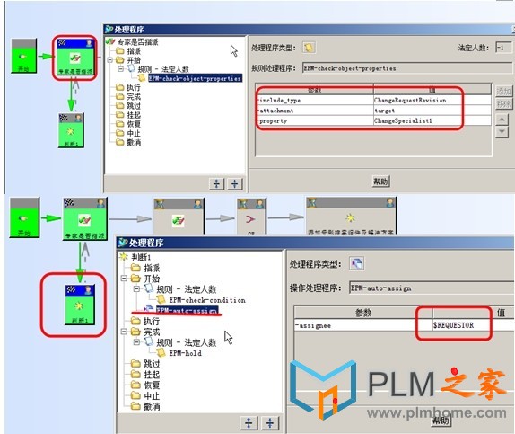

[求助] ECR走不通

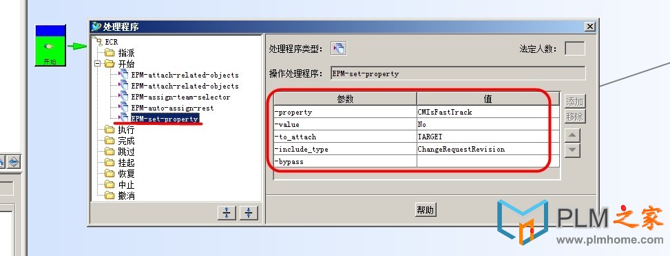

8 Q8 D7 V9 z" r7 K) M3 u: k流程中的设置(204.86K)

求助各位打什么

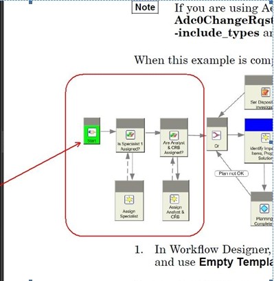

帮助中的ECR流程
帮助中的ECR流程
“开始”设置的handler
“开始”设置的handler
“审核”与“Do”设置的handler
“审核”与“Do”设置的handler

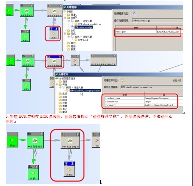

下一步流程不能走通
下一步流程不能走通
