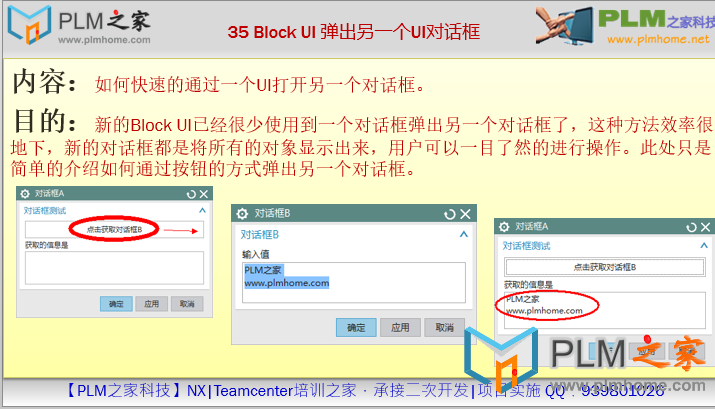

PLM之家-NX9.0 二次开发实例视频 35 Block UI 弹出另一个UI对话框, @) ?0 B1 U& p; G( @% k
Block UI 弹出另一个UI对话框
 Block UI 弹出另一个UI对话框
6 o$ ^. q! i5 z, E- K) {; R
内容:* c2 v# k' q* f. c
如何快速的通过一个UI打开另一个对话框。
2 s" c) J0 i( p7 m目的:9 E4 f, n& }% K+ H" l  T
新的Block UI已经很少使用到一个对话框弹出另一个对话框了,这种方法效率很地下,新的对话框都是将所有的对象显示出来,用户可以一目了然的进行操作。此处只是简单的介绍如何通过按钮的方式弹出另一个对话框。* A! T# }7 n" o0 f8 b& @
视频列表:
8 F7 }3 p- ?; M4 U& k. g PLM之家-NX9.0二次开发实例35 Block UI 弹出另一个UI对话框(1)对话框设计.mp4' B6 ?! ?! j% _3 \4 P
PLM之家-NX9.0二次开发实例35 Block UI 弹出另一个UI对话框(2)代码处理.mp4% n) E; e% [: f2 X
) Y. ^- p' u' O2 A) [( e关键代码:
8 c# K2 G, `. k  f1 Y' A. J& G! \' }; ~9 y* |
% ]2 D& }9 D4 k) w( u
主要过程如下:( Z( c: b+ m9 `! V5 Q5 \
(1)加入第二个对话框的头文件8 _, _8 {! K% ?' w/ C" [1 k
(2)注释掉第二个对话框入口相关函数
4 R+ t$ l2 H7 m( r8 A; ]0 ~(3)在第一个对话框中,实例化第二个对话框的类,进而可以调用其成员变量或者方法操作
% y1 a& K1 g/ g( V6 U( X6 |! i1 I$ Y* x
# v+ l- Q* C' K5 u1 `
lesson35_dialogB *dialogB = new lesson35_dialogB();
) @5 T: P6 h% m% [( e% d/ p' `dialogB->Show();& n# r9 U( ^, ~! {! n/ G7 {: N
this->multiline_string0->GetProperties()->SetStrings("Value",dialogB->strings);
6 o' c- q) L5 E! }( ?! f& V0 W) Y$ Edelete dialogB;
