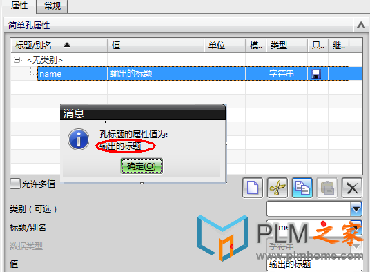

sl2651668521 发表于 2014-3-25 11:40:39 |阅读模式
sl2651668521 楼主
2014-3-25 11:40:39
看了很久,也找了很多人,咨询,还是不知道问题出现在哪里? 请大家帮忙。。感激涕零。。提取简单孔的标题属性值(690.49K)

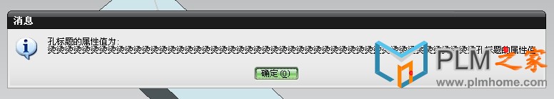

sl2651668521 发表于 2014-3-26 20:30:34
sl2651668521 地板
2014-3-26 20:30:34
mildcat 发表于 2014-3-25 19:523 v) `  ?+ O  [% }6 A! i" U
另外如果想用汉字 就不要用老的ufun0 A5 `) y1 I5 \2 t  D! |
2 i% T+ S( M; Z# ?3 f这就是为什么论坛上的视频是 NX Open C++的
5 A8 }1 W+ x% ?) r, p
& f2 y" r* v) e3 c# J, x6363.jpg(46.00K)  现在电脑只有ug6.0 。。。 怎么还是乱码呢?
sl2651668521 发表于 2014-3-26 20:31:48
sl2651668521 5#
2014-3-26 20:31:48
修改之后还是错误呢? 是不是我的ug的问题呢

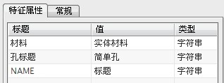

sl2651668521 发表于 2014-3-26 20:33:41
sl2651668521 6#
2014-3-26 20:33:41
                                      属性设置
