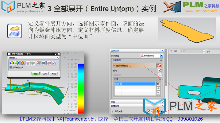

- l* B, H6 O( ~0 \/ _2 a# V定义零件展开方向,选择图示零件面,该面的法向为钣金冲压方向。定义材料厚度信息,确定展开区域面类型为“中位面”
