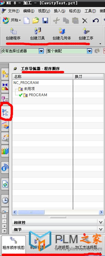

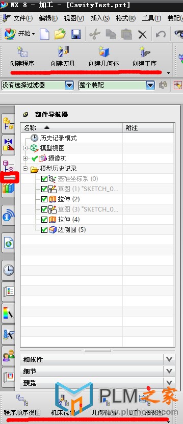

UG平台上开发一个简单的系统,建立一个单独的菜单和工具条,自己的程序都可以运行,但是进入加工模块后,在导航器中看不到工序导航器,只有装配、约束和部件导航器,而且CAM环境设置那个对话框也不能自动弹出,但是进入加工模块后自己的工具条和菜单都可以正常显示。如果单击“创建刀具”、“机床视图”等那几个按钮都会导致软件未响应。但是去掉自己开发的程序以后软件又正常显示CAM环境设置对话框和工序导航器。这是什么情况啊,求指导啊!版主给个解答啊!

没有加入自己开发的程序的图
没有加入自己开发的程序的图
加入自己开发的程序的图
加入自己开发的程序的图
