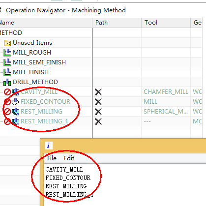

admin 发表于 2014-4-27 19:25:27
admin 地板
2014-4-27 19:25:27
所有程序群组名称
所有程序群组名称
+ {7 L/ v% G# g  ~. l* `, u
! C* n* ^' n/ p/ u- }/ v4 O        lw->Open();/ W% ?  F- L' ^0 D' ?6 s7 A
        using namespace NXOpen::CAM;8 L8 `' |0 {- X! D3 V% {; ?) K
        OperationCollection *oc = workPart->CAMSetup()->CAMOperationCollection();
  `6 p* n0 s5 @0 V7 G) F        for(OperationCollection::iterator it=oc->begin();it!=oc->end();++it)' P% i1 L: Z; ]
% D& n! e* \  Q+ V        & o  K% e  k2 s5 X# I0 P
                lw->WriteLine((*it)->Name());7 A0 B, Y& M; `% I6 a$ b: i
, \# }3 |  B* u, S5 w) [3 v7 h0 G7 N; a+ g4 w" z
Open C++的 你参考下/ g" J, v& C- x8 x) B3 t
