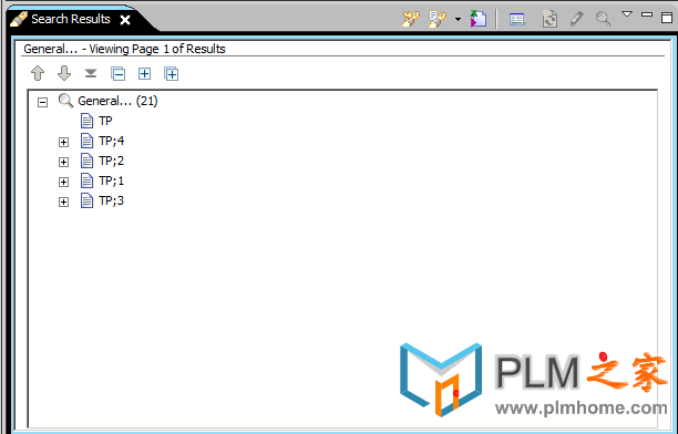

数据集的版次:就是指数据集每执行一次签出修改保存后得到一个新的版本,那么原来那个为版次1,这个就是版次2,
. S% @& W( Q- x; B' w; t" |以此继续操作,我们会得到版次3,版次4……你可以在搜索该数据集的时候看到同一个数据集后面带着个1、2或者3,* d* |- s# n9 d$ I/ p3 @
共存在搜索结果中,如图1所示;( v0 ?  _; N" h2 j# H! t- _2 }

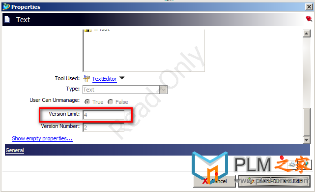

2 p* l. q& G1 Z" ?4 ]但是TC并不会把每个版次都记录下来,而是把最新的几个版次记录,我们右键查看该数据集的属性,
+ O+ c) W; S4 i! n/ H  i& `' L会看到有一个版本限制Version Limit的参数,如图2所示,一般默认为2,这里我已通过编辑属性把他该为4,
7 _9 S3 G8 ^" y5 C7 F6 C也就是说会有最新4个版次被保留,当我继续执行修改这个数据集,当我得到了版次8的时候,8 W3 y, @; ^7 k5 R* \
会有版次5、6、7、8被保留,当然你可以把版次限制的参数改大点,以保留更多的版次,但是这% E7 u5 h' z; n
个时候之前版次1、2、3、4也是不会存在的,或许你可以一开始就把版次限制设大点,但是可能没什么意义。

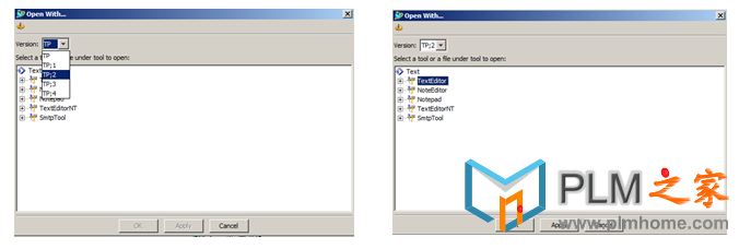

版次的用处其实就是可以追溯到前几个版次的保存时的信息情况,假如我的一个文本文件现在是处于版次4,
- l. {5 }) G* \+ K这是我想要看到我版次2的时候的情况;我们可以选中文本节点File-->Open With.. -->Version TP;2 --> TextEditor,

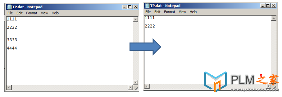

% \3 o8 x3 a7 M) ^: \$ _' S1 t打开版次2,如图4所示;1 r8 f4 K+ ?- {6 `! M+ M

9 P" T6 C% D. K* D9 [! U$ d有时候版次共存太多也会造成一种负担,这时我们可以选中节点,Edit-->Purge,清除多余的版次,只保留最新的版次4;; Z0 V8 x0 Y0 u
