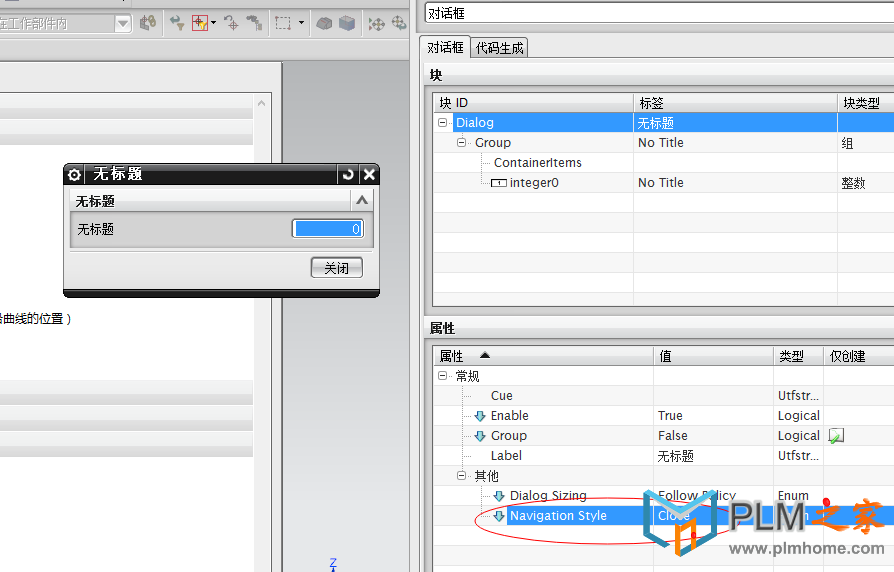

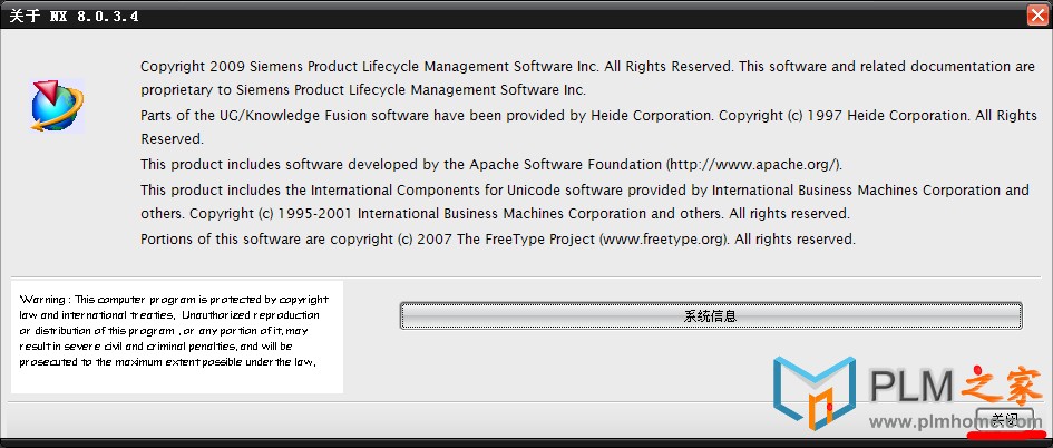

UG8.0的UI块编辑器设置的对话框能否只显示关闭按钮,而不显示确定,应用,取消按钮啊?比如UG自身的关于NX的对话框。  i. ?7 b, q5 |- b6 D" L

当然可以: A' J* c# P9 F8 W8 p
2 i9 W9 R$ v7 T选中那个 dialog0 |+ N+ |5 f6 ~
3 E$ J: o6 c0 g" C  J: ^, y下面有设置的

这样就可以了
" M) k% b0 [5 Q' Q
8 C* p& M6 u/ Q0 G, e, B8 d4 W) _3 J
NX开发
NX开发
, W: h1 V+ k+ K% \# w
4 M; z' Q! @2 Q2 ~- j+ m

谢谢版主了,不过UG8.0貌似没有这个选项啊!你是不是用的9.0有啊
