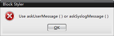

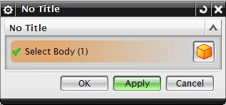

请教:
$ n9 a4 r. i6 `' i' o       这几天在学习您的教程《23 BodyCollector选择容器》,跟着视频做,调试没有问题,执行的时候,总是后报错,还请您指点一下:. e1 `$ M* @' K+ e
1.jpg   ]8 u0 w0 m3 n; C& Q9 i

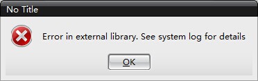

点击OK后,能输出正确的信息:- k  }: U9 V7 s& A3 f# a- R0 I: k
2.jpg 1 ?& h3 k. i/ h2 a$ I
再之后,报错:, h) M9 O2 d! A$ I

admin 发表于 2014-6-1 18:00:18
admin 沙发
2014-6-1 18:00:18
   body = dynamic_cast<Body *>(vTags);
- u; J  p8 A) Y& W8 ^4 e$ x
. ~" X/ z- M  W; s4 F
6 S* d7 o" G. m5 p' J
; E4 {! M) K. d# e" j1 r   body = dynamic_cast<Body *>(vTags[i]); 1 y2 v6 ^& j/ q) ^5 }

admin 发表于 2014-6-7 17:34:23
admin 地板
2014-6-7 17:34:23
smthan 发表于 2014-6-2 05:14, D4 k! }8 H/ X) \" S6 H, U3 j
谢谢您的回复,代码我修改了一下,可在循环处,好像还是会有溢出:int BodySelect :: ok_cb()
) K/ q# U( Q: t) ^% q{4 t" ~" \* _- Q! |. s
    int er ...
2 I/ |9 Y# j4 k, T2 b/ G4 K你是 NX75 的吧
7 |2 A: O# _) i5 F: a: V& i
& r0 p6 T3 k& j& U' q+ a7 K0 i& N这个的确有问题 ,你用 选择对象 selection 代替吧
1 Y  E1 J/ k1 ~% Y0 f; B. U9 z+ ^2 N% ^+ D# p$ u6 n
设置一个 mask: v/ q+ \. X' @8 i: y1 @! |* O
