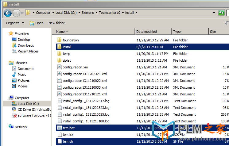

3.1 解压Tc10.1.1_install.zip到TC的安装目录Install下,全部替换
2 s8 E+ q4 ^( ]
unzip
unzip

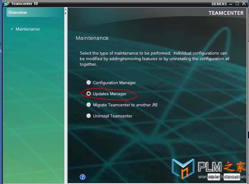

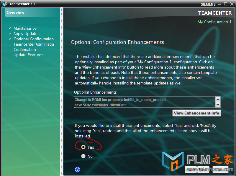

3.2 点击tem.bat ,选择update manager,指定location kit 进行升级,过程如下:7 X% [/ W6 I* U5 d$ d/ P
- t- u8 F, ?* F0 Q' T3 i+ F
: Y( W) V, F4 S' f' f6 N7 Y2 C
9 k3 a; z# \# r: T2 b, E1 V
! y1 |& ]9 ]: ^  S) I$ y* ?$ f9 c
1 @6 Q. \( f$ @  t

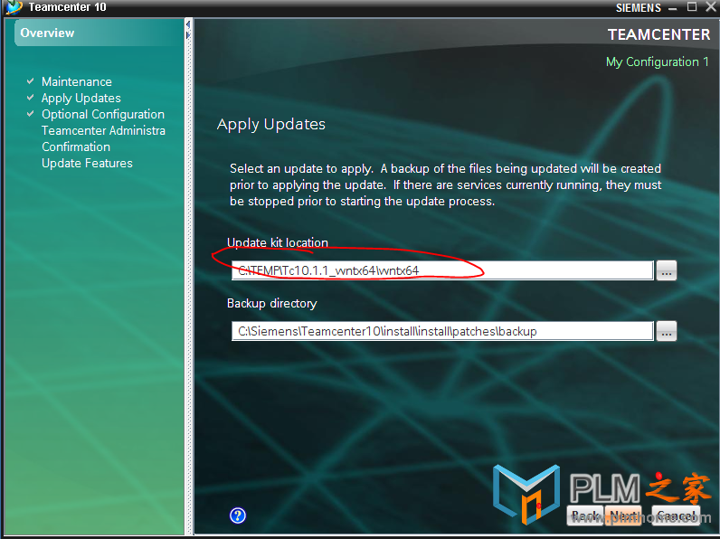

  E) o  C: j- u. _ kit location.PNG   u% c; z' y: U9 S8 E. p
: k, m: ]) I  O2 q+ u1 _, P: t
( }1 j2 B8 {# q( J9 w+ g; w% p% }
4 R& N% U$ A; |2 C9 I+ b
/ I1 Q) t& W+ {. T0 m; w2 N1 d. D! V7 D0 H/ G4 [
& J9 e9 L% \; ]3 s8 v( l

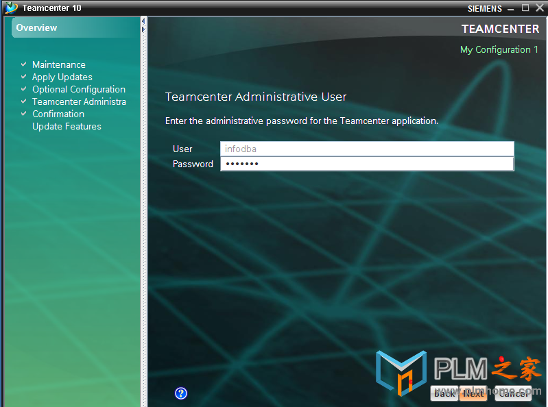

infodba.PNG 6 O5 w9 P3 a' L
8 |4 P0 V! m# V' ]5 | start.PNG : ~0 n9 q' h4 a/ m7 z; A
, F* d& M7 W# ]+ S: ?* h  ^2 S0 Z, q6 v# |

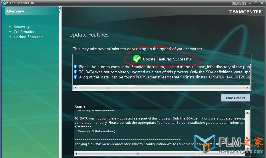

+ s; f* f- W- e: K1 F! ^ update.PNG

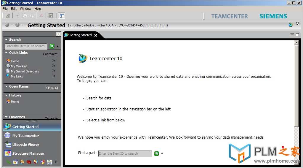

5 e" m, g, t# g0 m1 \. J9 Z8 B  e5 启动服务,登录查看!1 W0 j( g& H  X: y, s$ k; X
TC
TC
