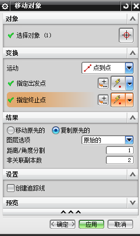

如图,在移动对象一次之后,指定物体和初始点就没有了,请问版主大人如何使选择的指定物体和初始点不变,重复移动(复制)物体,谢谢0 l( u, y* @3 ?) C4 P6 j$ T

你想多了 官方功能就这样的( m8 Y! e# l# T* ^1 ^: H7 _2 r7 W
除非你二次开发 可以实现

/ m% ]' e; z! ]* U老师,我就是想知道二次开发如何实现,在shown_cb里直接赋值貌似不行

8 t) p9 H7 \$ {3 [5 m) z老师,我就是想知道二次开发如何实现,在shown_cb里直接赋值貌似不行
7 j, h) m1 U# ~9 Z8 N' N9 K5 ?添加一个 toggle 插件6 V: b4 j) s& p2 k" A
5 y* P4 g0 Z8 s! R% c8 Q- Y默认勾上的 把初始选择的值记录下来+ R/ S) F% o1 M8 W) o9 W
% V+ X  f* G/ p2 ~% r0 B你看下 section curve这个功能 有类似的

貌似帮助文档没看懂,我定义了个全局变量,给shown_cb赋值,虽然笨了点,也算解决问题了
