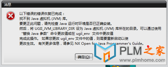

发表于 2014-6-6 09:03:54 | 显示全部楼层 |阅读模式
每次打开都会出现这个情况1 G5 v0 J8 S# v; S5 a) S

发表于 2014-6-6 10:25:10 | 显示全部楼层
视频里面不是有讲到吗 ' ]5 M5 I) k6 D
要设置个环境变量啊1 o6 A6 c" L% r( o
/ s; {( `. @  F8 o6 X$ qUGII_JVM_LIBRARY_DIR
# c6 g; k3 l3 j3 c/ }6 N/ {6 t# V' N6 G3 f; c$ P; q
这个变量指定到 java 安装目录下的 server下面

' Q- H6 S4 G0 w, ]还是不行啊,我的Java库在programfiles里面,加载提示错误,怎么解决呢?老大

 楼主| 发表于 2014-6-6 11:51:36 | 显示全部楼层
5 [0 e& T1 c( N, S4 c. v刚刚我还试了一下短路径的写法
& _; O/ V) I- o+ B2 uD:\Progra~1\Java\jdk1.5.0_06\jre\bin\server6 s" w5 ~& `7 I! y6 V+ e* p' E) {
"D:\Progra~1\Java\jdk1.5.0_06\jre\bin\server", [' Y' n; c1 p0 b
D:\Program~1\Java\jdk1.5.0_06\jre\bin\server* s7 H% p# e' F6 j5 {
"D:\Program~1\Java\jdk1.5.0_06\jre\bin\server"; X0 E: z9 y$ E0 f( V7 Z
都不成功啊
