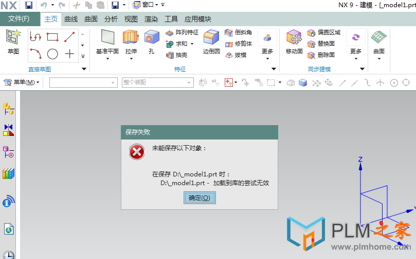

好几天没用NX9.0了,今天突然发现保存不了提示有错误,请问怎么解决?版本9.0.2.5

模板文件只读了吧
9 G8 |# f8 i/ \8 p- p( i- G' E
4 n, i& D) Z0 ]/ O2 v你试试 使用空模板 blank的那个
4 o1 q- q- v( d: Q6 z. c
$ |4 i6 F5 k  O8 W5 ~2 ^% L4 [5 T
& u/ z& o3 m6 U在 中文的模板文件里面把那些内容 剪切出来 重新粘贴进去

就是这个问题,用空白的模板就行,或者英文环境下也没问题,但是中文下就提示这个问题,我把中文下的模板恢复到新安装的时候也是不行,钣金模块没事,建模和装配都不行。求教!

- I% c+ R% w  P5 D! U; }1 x那模版估计你修改 或者正在被使用吧 3 Q$ t1 g* m2 v! v# E

唉,也不知道是什么问题搞得不行了,我用安装包从新修复了一下问题好了。
