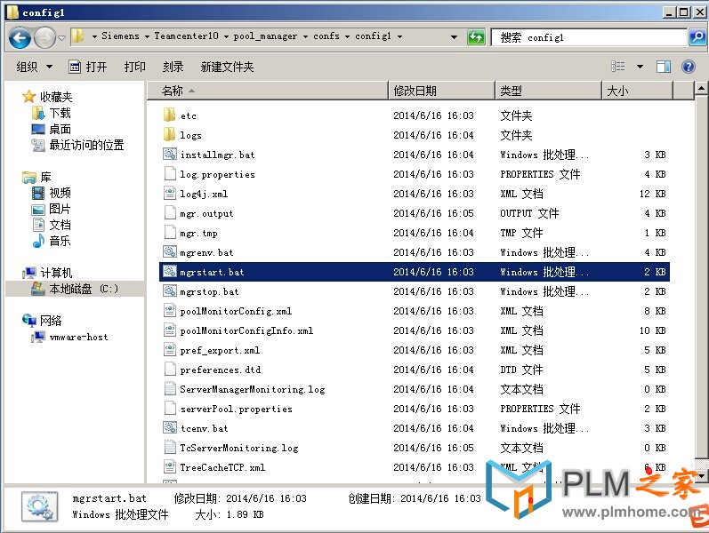

论坛里面提到过:TC10中J2EE安装完成后,服务里面有一个pool manager的服务,服务名叫TcServerManagerService,这个服务是启动的!TC8.3中安装J2EE的时候要双击执行mgrstart*.bat.激活Corporate Server的Server Pool Manager!
* ~2 w+ W6 A& l+ E8 h5 ?. J
1 M2 e' i$ E$ I1 ^: }/ A问题1:TC10安装的时候还需要mgrstart*.bat吗?

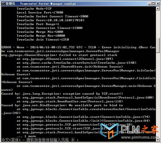

) A) P4 h3 ^  X9 k4 q4 M问题2:我双击激活报错了,根上面的原因有关吗?7 |3 ?" ?3 Y# b2 f, M7 n0 H
mgrstart*.bat
mgrstart*.bat
报错
报错

是的,但是mgrstart*.bat是存在的,只是路径变了!所以不确定,请教请教!

你在安装J2EE时会让你选在是“命令行模式”还是“windows服务”模式,我选择的是命令行,就会有这个bat,我的是tc10

可以选择命令行启动,安装时有两个选项的

测试过了,是这样的!
