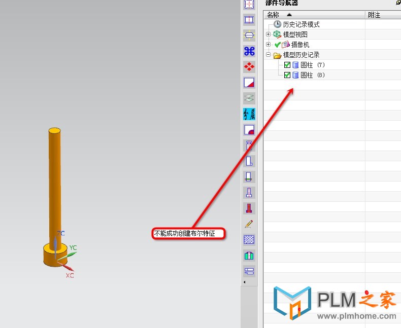

a0806 发表于 2014-6-20 11:54:23
a0806 沙发
2014-6-20 11:54:23
但是把两个没有没有参数的实体,进行遍历选中,是可以进行布尔的,. x7 t  c7 o6 Y+ s- H+ c) z
不知道什么原因,
  w0 h4 m" ]9 D' [" g* r0 a" u请大侠们 指点5 ?( }. ~, r: q0 c  \
运行后
运行后
admin 发表于 2014-6-20 16:50:54
admin 板凳
2014-6-20 16:50:54
a0806 发表于 2014-6-20 03:54( A6 ?2 P5 J0 B. o* \, G. M% ^
9 p0 s9 E9 K# b不知道什么原因,+ C+ b, P+ _8 O" V1 E0 t
请大侠们 指点
& J6 ~, W! H# E
你应该输入的是 body的tag  创建cylinder得到的是 features的tag 用 feature 转body 的函数 转化下

a0806 发表于 2014-6-22 09:01:56
a0806 5#
2014-6-22 09:01:56
admin 发表于 2014-6-20 16:50: x0 K# R% P9 m7 Q! s! q# V
你应该输入的是 body的tag  创建cylinder得到的是 features的tag 用 feature 转body 的函数 转化下  ...
! b: `2 i, Z* {. f- x
搞定了; [+ F8 n- Q, i3 y3 a7 R7 t
7 e4 {5 m2 _7 ~- T3 F4 g- [                        UF_MODL_ask_feat_body(cyl_jt1,&cyl_jt1);  //从特征feature中取出body  J2 |$ R; v5 O  ^# U" `
                        UF_MODL_unite_bodies(cyl_jt1,cyl_jt2);  //布尔运算,求和: u' a; ^9 u( |; x' W5 K) T
# n: t4 c+ x; o( b4 y, ]" l7 o) H谢谢
