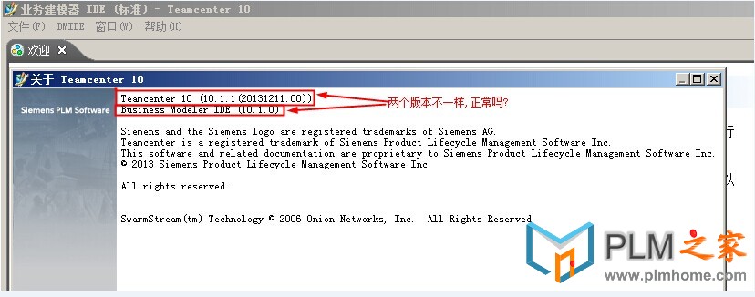

TC服务器升级成功,BMIDE还需要升级吗?打开服务器看到TC10.1已经升级到TC10.1.1,但是打开BMIDE还是TC10.1.0,还需要再对BMIDE升级吗?

不用吧  两个独立的 界面
0 t- T5 ?- J# u8 x7 t1 p1 D3 L; I, Z/ h3 d) h7 d
BMIDE只是个集成工具 以前都没有的

看有没有模板需要升级的

# e# |) d: v0 a( n' B* k自从TC8.3.3后需要升级BMIDE相关的模板,升级文档中有所提到需要升级BMIDE的就需要升级!
