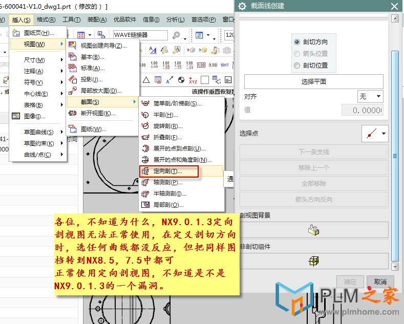

发表于 2014-7-12 15:43:43 | 显示全部楼层 |阅读模式
定向剖视图.jpg ' ^3 [4 f& i: I7 X& s
发表于 2014-7-12 21:19:51 | 显示全部楼层
不用这个也行, 使用剖切视图,点击右键的有个视图方向
" m: I- w3 Z# M4 q) x# ]6 {- J* U: }  k* }
先创建好一个 3D的轴测图, 然后方向 继承现有的视图方向  就可以做空间剖了  这个好用
