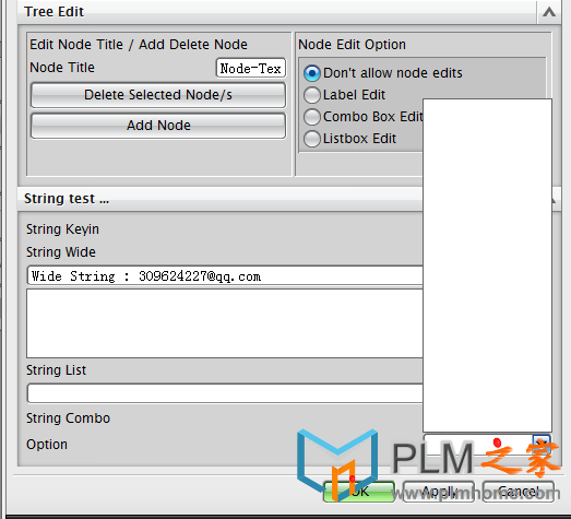

NX7.5上开发:
4 |4 ^7 T6 P& w9 k; d# R$ m# C想Combolist 及 Option 等控件,需要使用vector<NXstring>进行赋值的,执行完后,列表都是空的。相同的程序,在NX8.5上运行却显示正常,不指导高手们是否有解决办法??

我可以在 NX9 上测试看看 % h" l7 h/ i! p: S
9 g$ B4 @, y7 ]# x+ k/ O就是 combolist 这个UI 吗?

NX9上我测试了 没有问题
0 m0 t" J7 Y& L: Z! p. `7 y2 c! NNX7.5上使用listbox时(Release),老是会退出NX...
  {; U: N2 H! f# y) H我猜应该是Block UI 应该是从8.5往后才趋于成熟的3 i0 ?+ w' ~& I- L1 l
( C4 Y# P! b, V% T1 u* \从帮助文档里也能看出来,NX7.5的接口要少很多... ...
