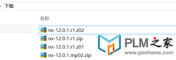

下载安装包如下3 @/ P) ~4 q0 I5 {3 O! Z9 h
/ b  w, @' V4 B5 c1 @( o( Q; _% ]4 f& C0 L 捕获22.PNG
2 W7 j: o; u9 Z' V! [" t& c$ V5 |1 a( B! c  }4 x: h

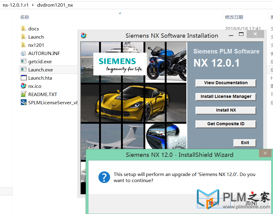

(1) 解压NX12.0.1.r1.zip 注意是分压卷,解压后,点击launch.exe,安装NX软件,解压大小5个多GB. O$ p8 D6 U  r! l) s; y/ s
/ c. G4 X3 r2 ~
1 F! Z5 Y/ `8 W2 f
8 ^- ?8 Y& ^6 R! O4 U: E. D. y2 `- t0 e7 F1 S
, j0 j# F3 c0 {- A1 C8 E( y5 B7 C6 @

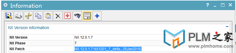

安装完毕后,NX 12.0.1.7 升级完成, 接下来看看继续打mp补丁! r- g: O5 W4 j
; B0 q/ T# o3 F* v4 b/ K  T 捕获.PNG
: p! j5 \& r+ [) s/ o4 v. N/ R2 @+ F9 z6 `

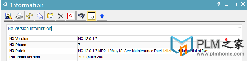

(2) 安装完后,解压mp02的压缩包,大概2GB不到,点击run_UGsupdate.exe 即可
* m6 F: ~: k, V: }+ F. U9 M升级完毕后,启动NX,版本信息如下: ( G$ Y+ h9 n+ Y+ V' w; B
7 K; Q. `  ]. d1 G
捕获.PNG + {- D! m5 g( b$ g# A' b
% T# [% o5 h% c) z# c( \5 i
