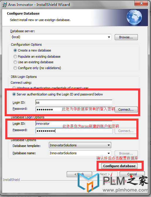

/ K% _' W  M6 d5 N(1)安装数据库,新版的数据库需要安装下SSMS,才能通过这个登陆,查看数据库,安装过程略去一万步' l( h. |, o6 ?) b& n( }7 M

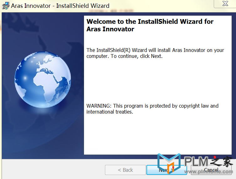

(2)安装Aras,此处使用cmd命令,获取下计算机MAC地址,ipconfig/all ,然后在 aras官网上申请下key,会发邮件给你。
' Y' p3 f4 Z5 C" V  O+ I直接点击exe进行安装,在弹出数据库的步骤,注意下链接数据库。3 `- K3 w& z9 ^+ q& R' z
) t0 @5 @+ V: o7 ` 678113-20161109154532295-1412766656.png ' H3 N+ Y% V3 T2 ~/ f/ S! W% l
; [' y4 ~6 q, x" H8 ]0 C安装到结束!!9 E  f$ Z" X  X: i

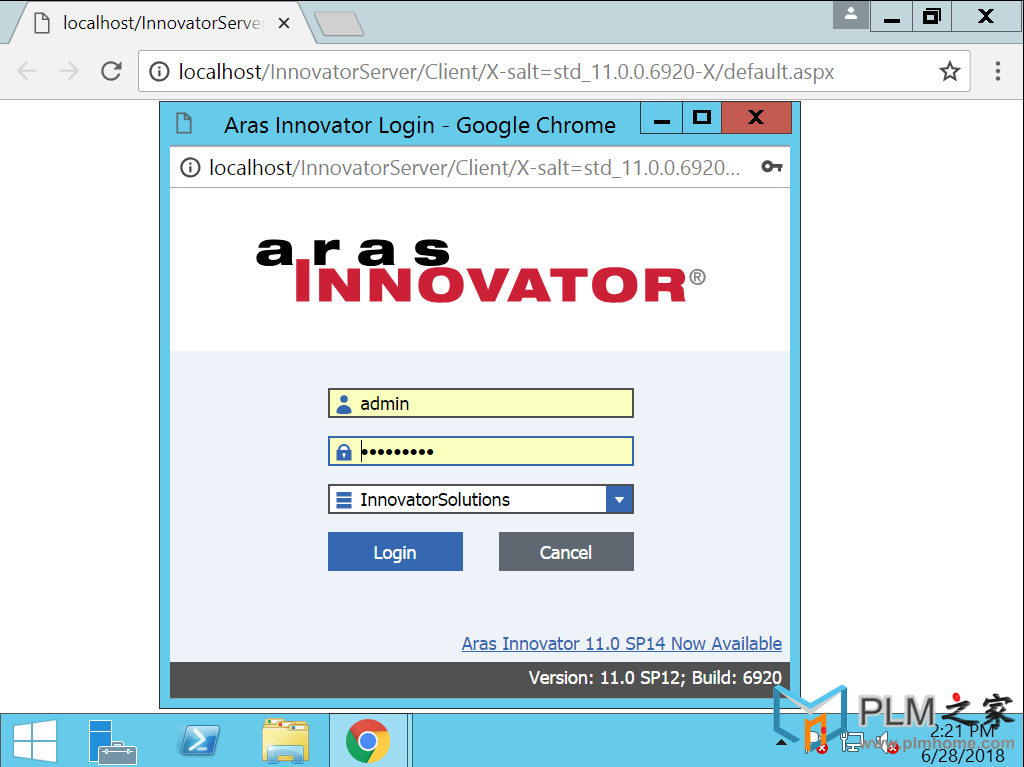

(3) 登陆软件  默认地址  和账号密码如下:
; Z( E  Y  O  V- dhttp://localhost/InnovatorServer0 D: ^' u% F" [9 k
admin+ \- J0 X+ y2 `
innovator( r% N$ z1 c, q* t3 B' c
$ K0 M; V! N5 S6 l2 A+ j: T
' I, i! }5 `' ^$ Q$ |

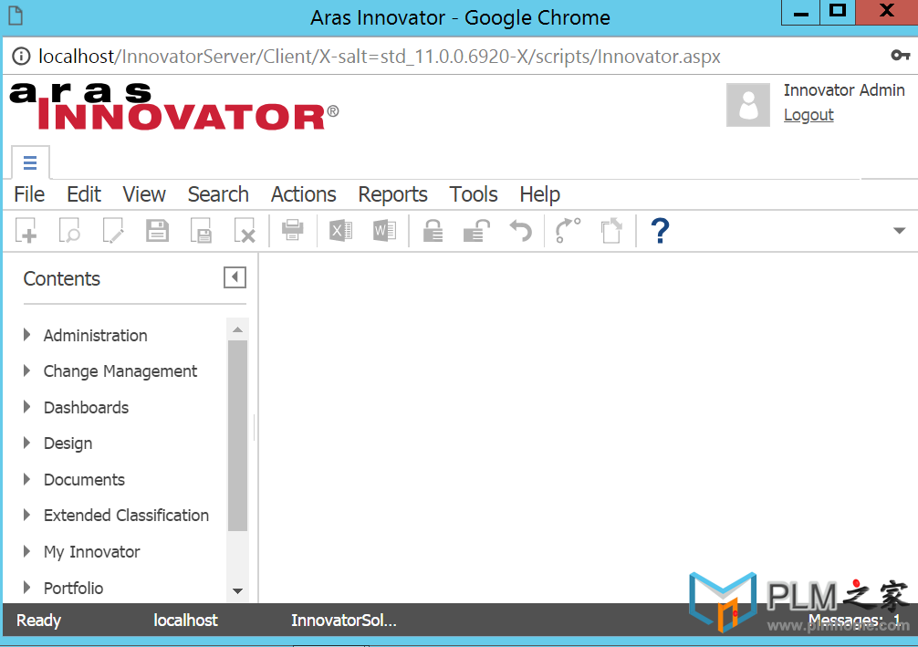

' I$ i$ S% W* {2 o2 @(4)登陆结果如下:
4 s6 ^8 R& V0 V$ h8 f# l0 | 333.PNG 9 Y0 w' V" E" a' d
9 k( F$ u1 k8 z% O# D8 b/ c7 Z6 z
后期讲解下,怎么配置和开发,如果打开报错,注意看下 IIS 服务和 .net4.5 服务。, U/ X4 I. s: w" z% Q9 c
