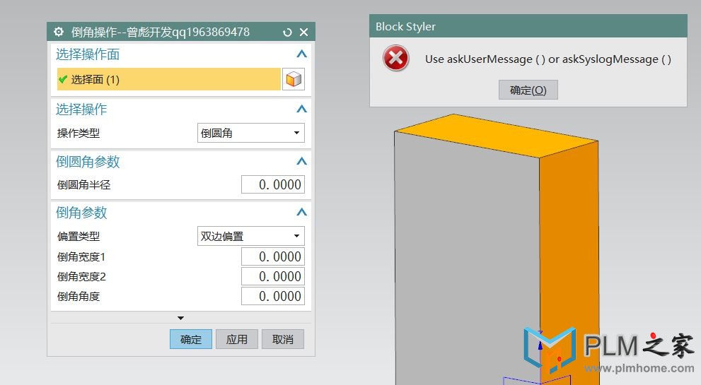

做UI界面时弹出这个错误7 J4 ?" z9 Z1 l- n& ~4 x
int NX10_daoyuanjiao::apply_cb()) o& c, b1 s, m
{* Z$ Z+ {* Y3 _4 n
    int errorCode = 0;! r, T& k& T. R) M
    try
  Q5 b+ w1 U% a, W* f    {
  |2 g5 h- N6 q4 f& x5 a8 y: @        //---- Enter your callback code here -----& x. M# r8 g# p* l- N. D4 z
                  UF_initialize(); 1 @2 z7 ]. [8 J  S! E
          NXOpen::BlockStyler:PropertyList* DirectionToExtrudeproplist = face_select0->GetProperties();4 v, f. t6 F9 L8 }7 z" h! f% c& G
          std::vector<NXOpen::TaggedObject *>objects = DirectionToExtrudeproplist->GetTaggedObjectVector("SelectedObjects");
+ T/ a0 S. f# C7 ^                  delete DirectionToExtrudeproplist;
, ?$ F, B) g( b( u( e                  DirectionToExtrudeproplist= NULL;$ G3 n1 y3 C4 L+ F
- J( o* n) g% E; A' B2 @0 z8 Y              for ( int i=0;i<objects.size();i++) // size 列表长度,这里指的是 对象个数# W* K0 _5 N: g; g: {
              {   4 x8 U0 l" ?1 _) ^, U* l2 z/ F
                                 UF_OBJ_set_color(objects->Tag(),1);//给选中的对象更改颜色* E! n4 v' C& ^5 B' d
  O5 h, J1 G/ C, H" [. t. j1 \- d" f" n/ u! C8 v
      UF_terminate();
) U) d4 t7 @1 F1 e' b, @" U' W    }+ o+ k) P) x7 a" [9 W0 s
    caTCh(exception& ex), z  s0 Q+ ]" c# A# ~( R
    {. o4 j% t" m/ V! R+ g* s) R
        //---- Enter your exception handling code here -----2 h# [4 B! u: Y, u
        errorCode = 1;( ~! w1 \% Q, c+ l6 r( @" M
        NX10_daoyuanjiao::theUI->NXMessageBox()->Show("Block Styler", NXOpen::NXMessageBox:DialogTypeError, ex.what());
1 L% }3 X/ e$ A1 N0 ?9 F6 Z; b    }
) r# A2 Y4 S9 A; J9 ]9 a    return errorCode;
/ ^2 |: s8 S, h  s3 S}% C% Q# l8 |" T" k
$ r, g$ r$ |! s$ J% \4 s最后调试的时候发现就是标红语句的问题,有大佬知道怎么解决吗

发表于 2018-7-9 16:44:26 | 显示全部楼层
face_select0->getselectedobjects() 呢。 如果还报错,检查NX开发和VS 匹配版本

 楼主| 发表于 2018-7-9 19:42:10 | 显示全部楼层
admin 发表于 2018-7-9 16:44
$ F. g$ V1 |6 n9 D" y1 G  {face_select0->getselectedobjects() 呢。 如果还报错,检查NX开发和VS 匹配版本
' Y/ G6 v2 p3 O, d谢谢你指导,我解决了,应该是版本匹配的问题
