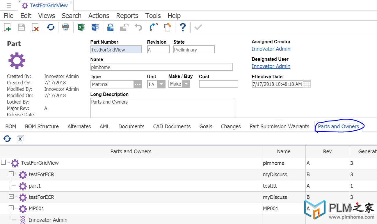

结果如下: 直接在Part的浏览关系下加入了BOM的层级浏览和相关owner展示。. s5 J: R/ p$ O" x/ H

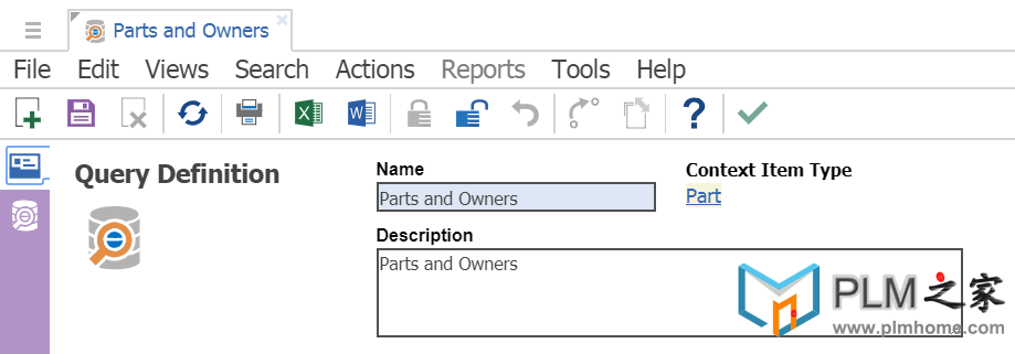

(1)在管理模块下找到 Configuration 模块,首先定义查询,Parts and Owners ,保存后,可以看到左边栏第二个按钮激活3 i( R0 b2 J+ x8 w. d

1 E* G7 [+ G; H0 g& O(3)打开part文件,在下面即可看到展开后的效果& k4 y; l% Z5 C+ S$ W) n; g( I+ q
  n  z* j2 R" x/ n+ M2 k
6.PNG - s( F6 x7 M8 h& i0 b
