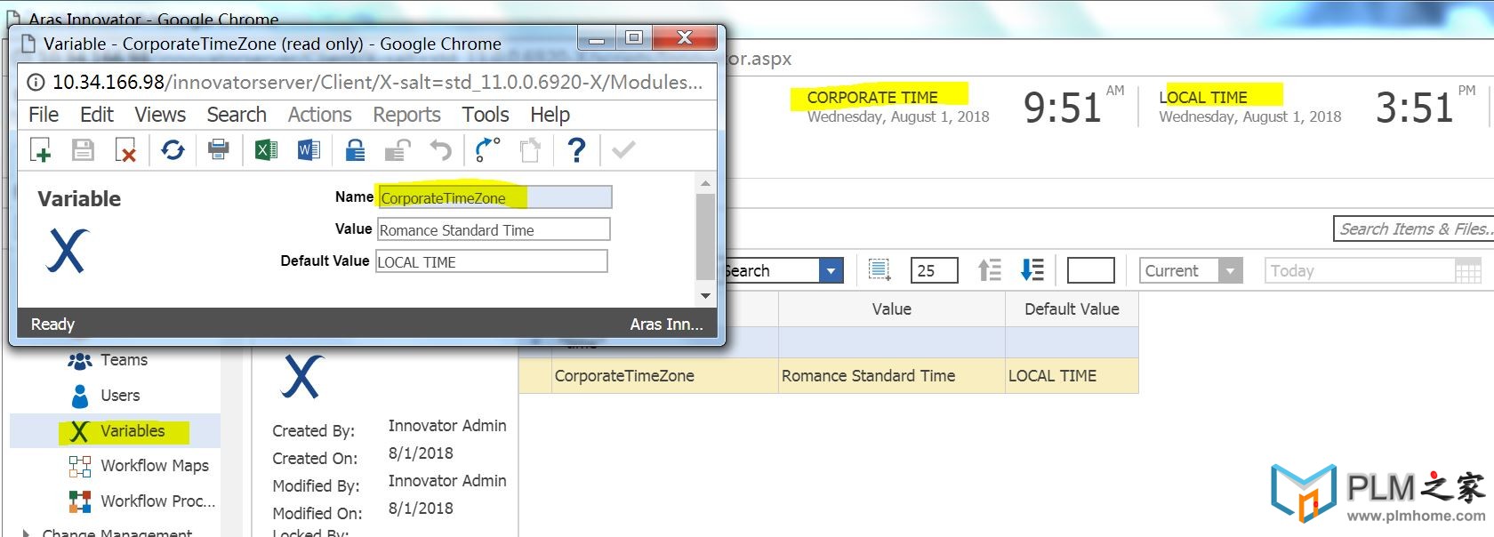

Aras 添加一个时区 timezone 设置方法! J% O* q0 Z) n% o! _* z9 [
2 Q) O  n) G1 G( F5 d
8 q6 K* N" o5 J6 Y
通过添加变量 CorporateTimeZone 完成时区添加0 S0 ?2 L3 }& w' W6 L9 I
时区的值可以通过查询自己电脑上的配置
' o/ t7 ^4 d7 B5 |& XHKEY_LOCAL_MACHINE\SOFTWARE\Microsoft\Windows NT\CurrentVersion\Time Zones $ O6 T9 c- {. m9 x8 V% Y
6 y/ z1 C- C, \/ U
比如此处设置罗马时间,显示结果如下!7 q( q9 z- I0 n6 h3 T% `6 x
