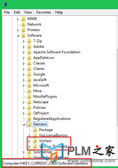

/ b- G3 n2 ]& g. J我们可以对teamcenter visualization的配置进行部署,比如界面的更改,部分windows相关的关闭等,具体方法如下
. J1 H9 T, t% l& K3 b2 f(1) 在自己的TCVis 上调整相关选项
+ G; O. L! X9 K! b( f  _(2)所有的窗口布局等内容,都会写到注册表上,打开注册表 找到 HKEY_CURRENT_USER\Software\Siemens\ TCVIS的注册表,进行导出
4 a% U, L% o' x+ |/ R- X Regestry.png 8 h+ B; _- b" R( B" Y- y" }

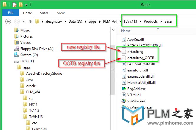

; l* ?# @- i9 ?+ b8 m(3) 部署分两种情况,对已经安装好的,直接拷贝registrydefaultregto defaultreg_OOTB:
0 q) `2 `5 N/ R5 T2 P, ]
% h6 r9 z/ U) I- R( X(4)对于新安装的,可以执行以下命令* @5 d8 k6 I/ G, W& l! i4 Q/ ^
0 U* z, `% L, o$ C, j1 n" ]
Teamcenter_Visualization_11_3_win64.msiINSTALLDIR=D:\apps\TcVis113DEFAULTREG_VVBASE=D:\workdir\tcvis_base_settings.reg ADDLOCAL=VVBase
