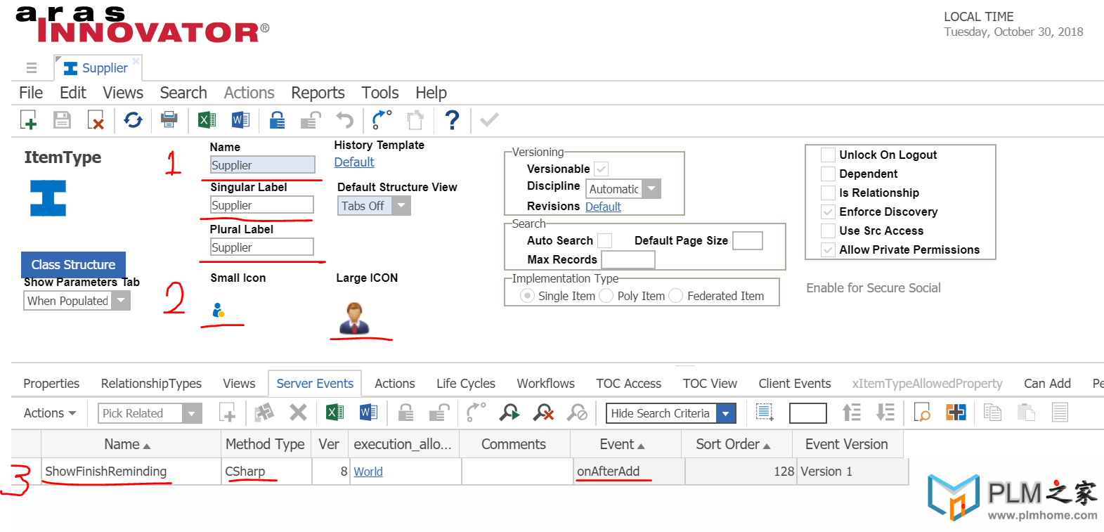

1、第一步创建ItemType - Supplier: 填写好Name及两个Label标签, 上传2个大小Icon图标,并新建Server Events - ShowFinishReminding。选择onAfterAdd事件意思是当保存新建的Item时该服务端事件触发。
* E7 Z1 F# j9 f: Y+ a" d6 g; L5 g2 n4 @8 `! G9 g8 t3 ~1 p

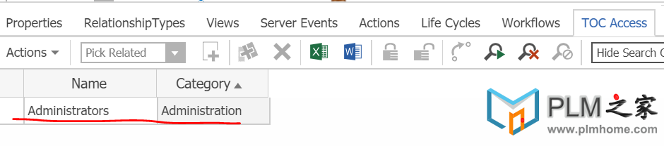

1 D% M5 L; S2 _, ?3、设置TOC Access使新建的ItemType - Supplier显示在左侧TOC中。/ a/ i8 F  T- k7 D  f0 e% N' X7 f
03.png : Y- A8 g3 ]; ~" w! J
