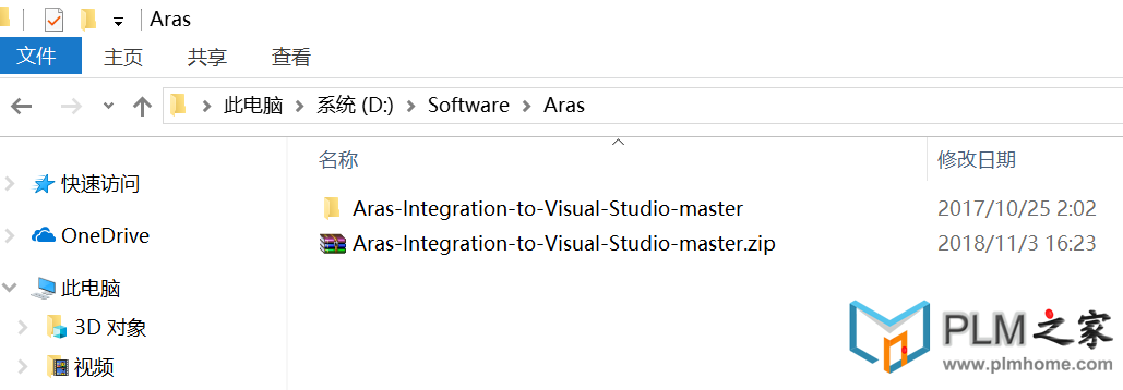

本文目的是为了实现Aras与VS集成,使Innovator Server中的方法可以在VS中编辑、新增。
+ ]! h. X% C9 A

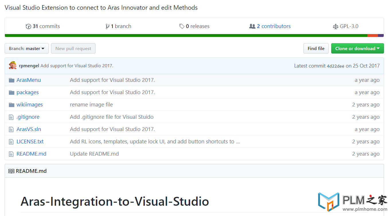

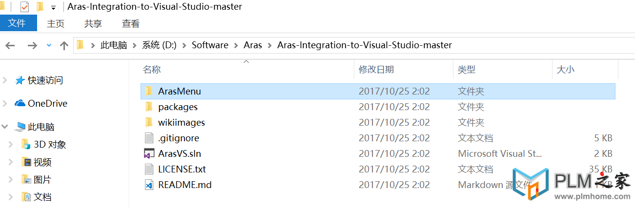

2、下载后解压缩zip文件。解压缩后它是个完整的VS项目,有兴趣的朋友可以添加自己想要的功能并重新生成即可。
3 l- i& ^$ q# ]4 m
5 y- H+ t' D' Q9 ^3 j

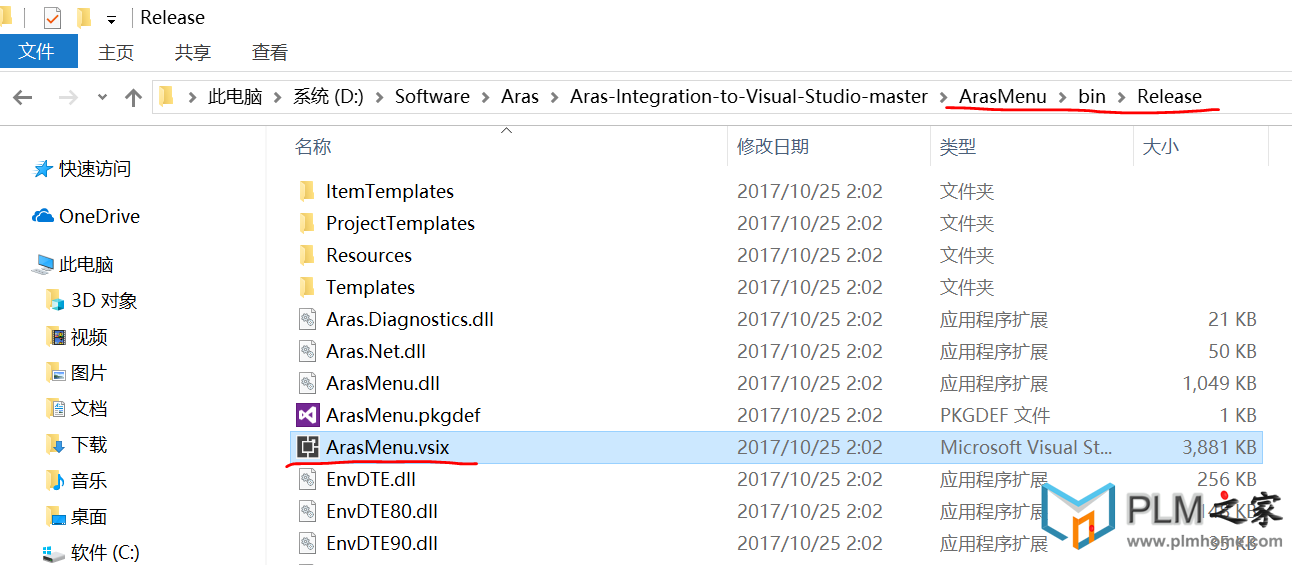

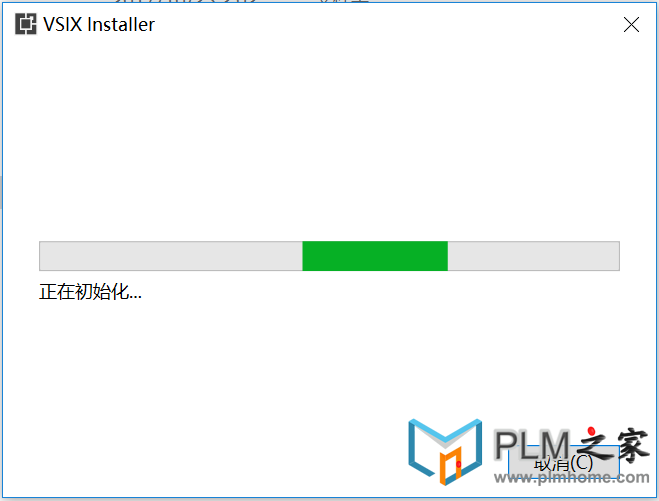

3、安装文件在ArasMenu - bin - Release目录下(ArasMenu.vsix),双击即可安装。
3 I8 a# C- `) ?" u& r7 J1 e+ q
% x# g, E6 M- _# Z, p- ]
4、我尝试安装了vs2008、vs2010、vs2012、vs2015、vs2017,但只有vs2015和vs2017检测到兼容。

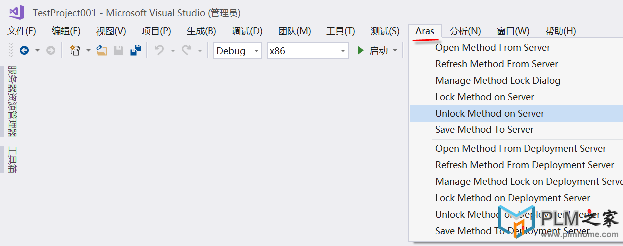

6、安装完成后vs界面如下。

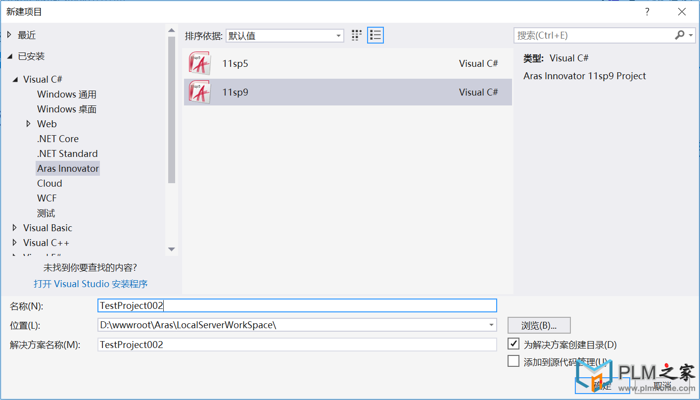

7、新建项目。

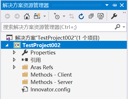

: Y2 B, R& O/ h" @' w9 t* Z& P
. @: [+ b& o9 ]3 w* J
8、解决方案生成以下目录。
' y. v  g) O/ {& E. a! m: G; D

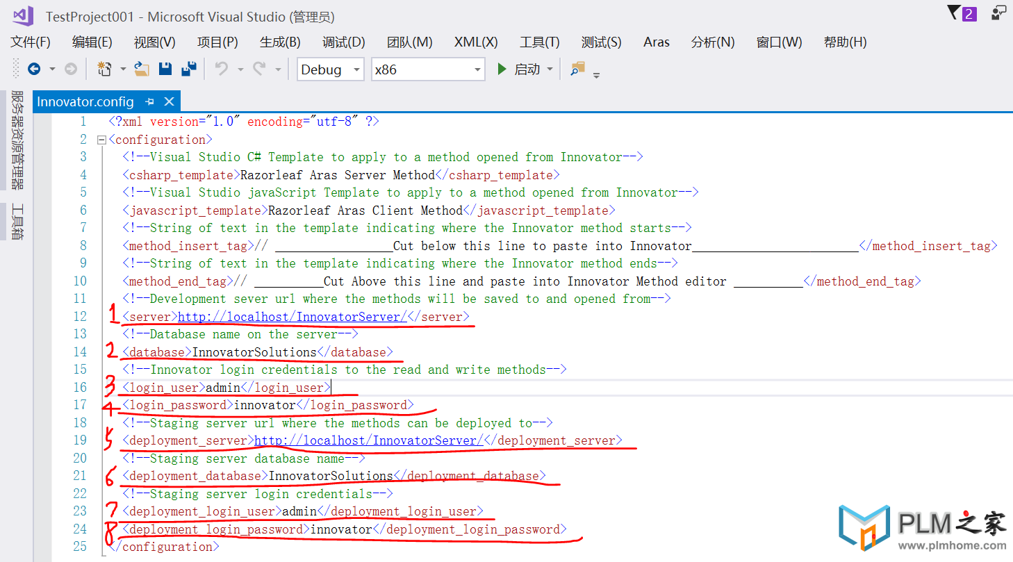

9、修改Innovator.config文件,使其与Innovator Server连接。

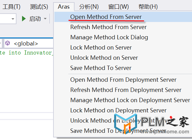

10、点击菜单Aras - Open Method From Server打开Innovator Server中的方法。
, L3 f7 [/ Y7 U# ?% L! J% V" L$ `! t
$ C7 Z5 T" R) {1 i3 o
; c7 H+ w: v4 Y: K% f
; L- l; d% Q5 [2 `% @& }- ?, }- K
& E- g! ]5 c& s2 u8 J1 j
11、在VS中修改代码并保存,点击菜单Aras - Save Methold to Server即可将代码同步到Innovator Server中。

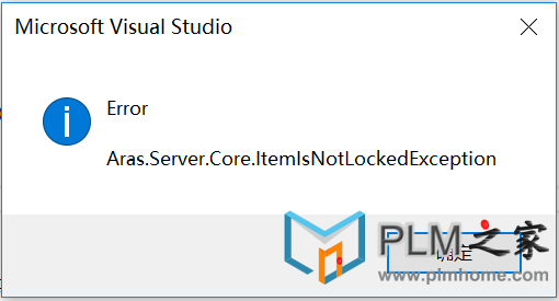

12、如果报下面错误,表示修改前没有锁定Method。在Innovator Server中锁定或点击菜单Aras - Lock Method on Server即可锁定。

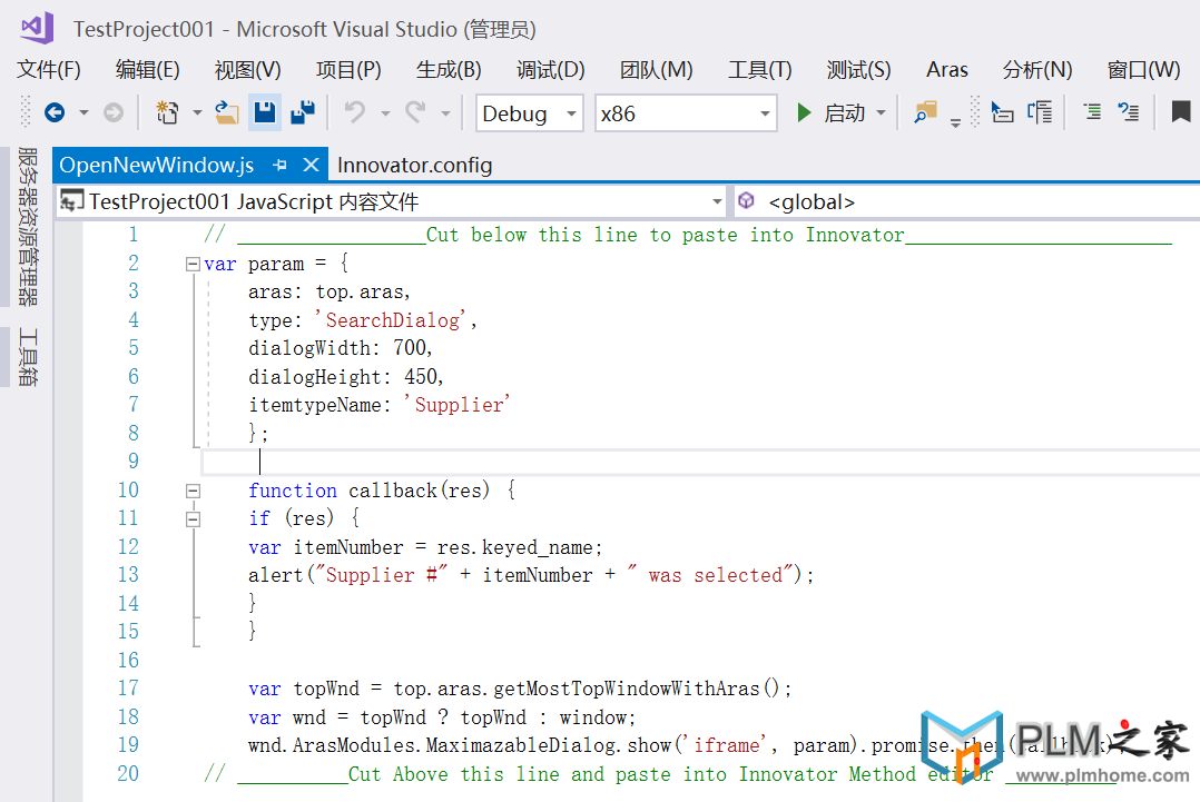

13、新增Client Side方法HelloWorld。
0 {! C/ z' e: R7 S
6 h/ M) U( d" ~0 r6 t- h
6 J0 n2 B! \2 K; B2 `1 c
14、点击菜单Aras - Save Method to Server,会提示以下信息。点击“是(Y)”即可保存到Innovator Server中。

BTW,vs中其他Aras菜单可以逐个点击测试下其功能。
